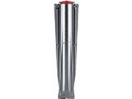

Over een paar weken krijgen wij een nieuwe tuin. met o.a. strakke antraciet tegels. Nu gebruiken we regelmatig de droogmolen, en willen die ook graag in onze nieuw tuin gebruiken. Nu is er op het terras een mooie plek om de droogmolen te plaatsen ( wanneer die gebruikt wordt, anders staat die in de schuur). Omdat we het niet mooi vinden dat je de dop van de droogmolenvoet in het terras te zien is zoeken we naar een andere oplossing.
Nu willen we ook nog een bloembak maken van zo'n 50x50cm. Zou het mogelijk zijn om de droogmolenhouder in beton te storten ( in een emmer) En deze met eventueel nog wat oude tegels in de bloembak te zetten. Daarom heen grond en plantjes. De bloembak willen we van stijgerhout maken en wieltjes ( voor zwaargewicht) er onder zetten. Is dit een haalbaar project of wordt dit een grote teleurstelling. Tips en adviezen zijn welkom.

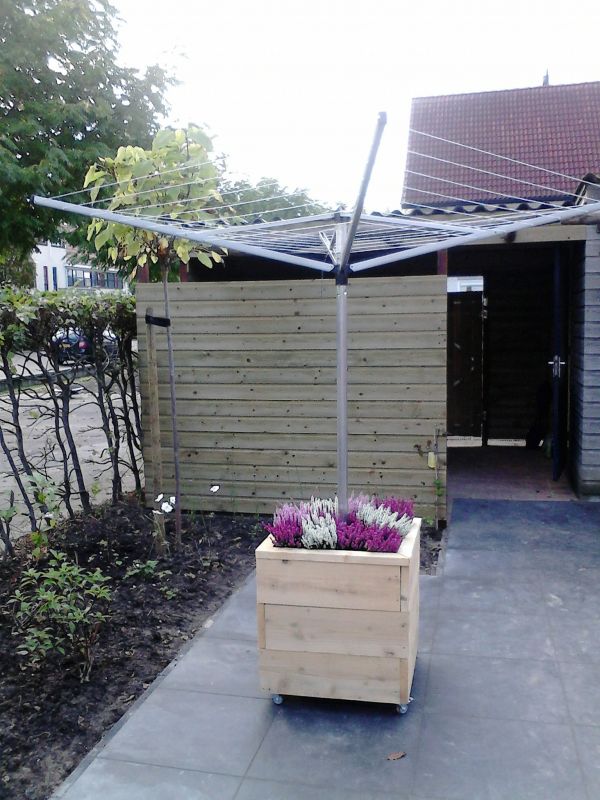

Wij hebben zelf een grijze container doormidden gehaald (ongeveer 60cm laten staan), volgestort met beton en uiteraard het buisje voor een parasol, of droogmolen erin gedaan.
Voordeel is dat je er een buis in steekt en hem overal heen kunt rollen. En als je hem neer zet kan hij ook niet weg rollen.
Of het mooi is, is een tweede. Maar wanneer we hem niet gebruiken, rollen we hem uit het zicht. En als je wilt, kun je hem uiteraard pimpen :D
Een verrijdbare bloembak van 50 x 50 cm is knap zwaar, daar kan goed een droogmolen in staan als de buis van de molen ook bovenaan in de bloembak geschoord wordt.
Het ding gaat niet op de loop wanneer er een beetje opgelet wordt welk weer het wordt, met sterke wind zal niemand een droogmolen gebruiken, gewoon het weer een beetje in de gaten houden.
Ik vind 50x50cm heel klein. Je hebt heel veel gewicht nodig om dat overeind te houden. Maak hem 1x1m en er is veel minder nodig. Iets met momenten ofzo :denk:
Valt best mee hoor, voor mijn dochter heb ik er eentje gemaakt met 2 bokwielen met rem en twee zonder rem, is nog nooit omgevallen.
De bak (van 20 mm hardhout) weegt met zand erin zo'n 50 kilo, dat is meer dan de meeste gewichten voor parasols.

Dit is hem geworden!!
60x60cm, ik had een oude parasolvoel gevonden, die er ingezet, onze oude grondanker daarin geplaatst, oude emmer met gat eromheen gezet, boton er ingedaan, zodat de grondanker echt vast zat. Dubbele bodem in gemaakt plantjes er in. 5 wieltjes ( voor zware gewichten) eronder, 2 met rem.
O, ja nog een stukje van de droogmolen afgezaagd, anders kon ik er niet bij. :)
Ik ben er erg blij mee!
