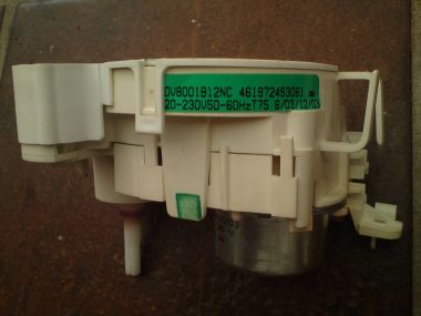

Goedenavond allemaal,
Zojuist is mijn vaatwasser er mee gestopt en geeft mij een foutcode door 12x te knipperen.
Ik heb alle lijsten en FAQ`s al bekeken maar helaas geen F12.
Machine is een Whirlpool AG9556M servicecode: 8542 556 01790.
Half jaar terug heb ik de pomp en verwarmingselement al vervangen (ook storing)
Kan iemand mij zeggen wat deze F12 code inhoud?
Alvast bedankt
Hoi Pepjo,
Bedankt voor je reactie.
De vaat was netjes schoon en zelfs nog goed warm.
Half jaar terug sprong de aardlek op moment dat water werd verwarmt.
bleek de slang tussen pomp en verwarmingselement gaar te zijn en beetje te lekken, maar net niet genoeg voor een F2 storing, dus toen pomp incl. slang en het verwarmingselement vervangen.
Nu alleen maar piepen en F12.
Hoi Manualo,
Ik heb vandaag de unit die onder in zit links naast de pomp en er voor zorgt dat hij wisselend boven en onder sproeit vervangen.
Het motortje wat daarin zat was dus kapot en gaf dus de storingsmelding 12x (FB).
Bij mijn witgoedonderdelen handelaar konden ze me zeggen dat bij motor diverter failure dat ding stuk moest zijn.
Bedankt voor jullie info, vaatwasser draait weer als een tierelier.
