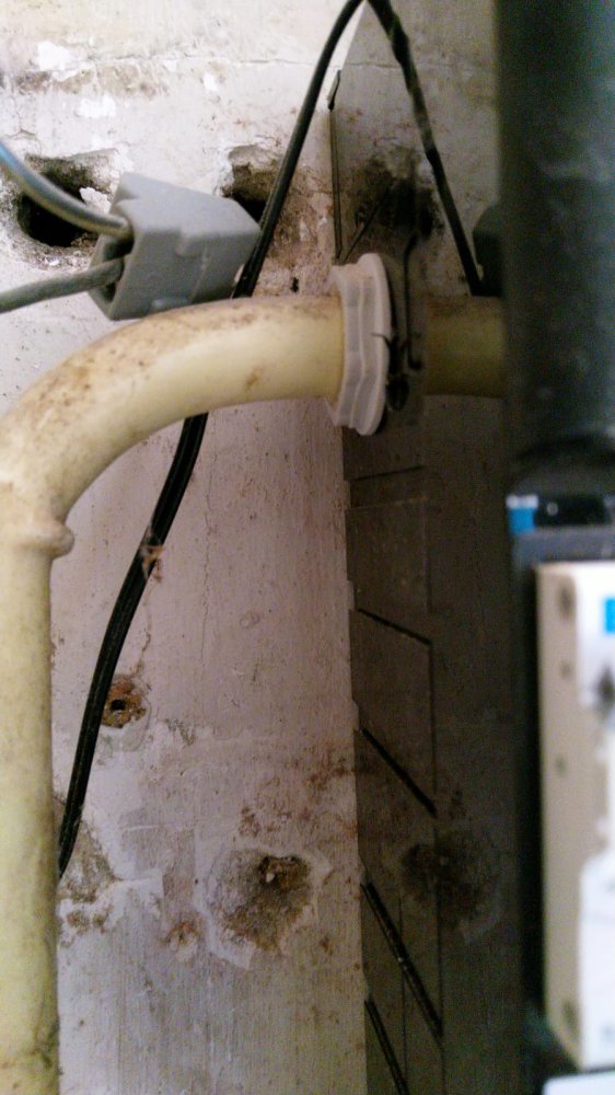

in ons huis is door een elektricien een nieuwe meterkast geplaatst. Deze is geplaatst in 2015 echter zonder een hoofdschakelaar(de reden dat wij nu pas hiermee komen is omdat er extra groepen geplaatst moeten worden). volgens de elektricien mag dit echter kom ik verschillende sites tegen dat bij ingrijpende veranderingen een hoofdschakelaar verplicht is. (nou lijkt mij een nieuwe meterkast toch wel een behoorlijke ingreep). klopt het wat de elektricien zegt dat het zonder hoofdschakelaar uitgevoerd mag worden.
ook was er een kennis elektricien die mij vertelde dat de manier van het verbinden van de aarde naast de nieuwe meterkast niet is toegestaan (zie foto.)
ik heb dit aangegeven bij de elektricien die de meterkast heeft geplaatst echter geeft die aan dat dit gewoon toegestaan is. is dit inderdaad correct of is deze verbinding niet toegestaan?
Een groepenkast moet sinds 1996 in een handeling spanningsloos gemaakt worden.
De aarde is een prutswerkje. Monteur is te beroerd om 2m extra vertint koper te leggen naar de hoofdaardrail onderin de meterkast.
