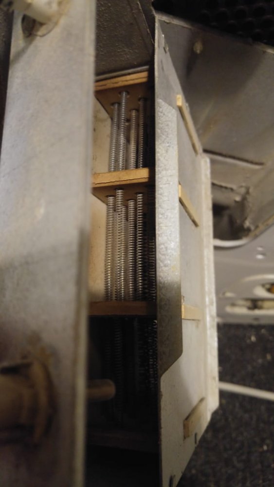

Gaat om een droger van 16 jaar oud, namelijk de Miele T4423C. Begon allemaal met het probleem dat het lampje van de Filters/Condensor steeds ging branden terwijl er niks aan de hand leek te zijn. Of juist net andersom. Lampje ging niet branden terwijl de bak wel vol water zat. Dit in combinatie met dat er wat water druppels langs de deur van de droger opliep. En droger droogt alleen goed op de stand Extra Droog.
Om die reden heb ik de filters 24 uur in een bad met water schoon laten weken. Dat leek de problemen opgelost te hebben. Echter er is nu helaas een nieuw probleem. De aardlek valt na een aantal minuten uit. Dit gebeurt overigens niet als je het Koude lucht programma aanzet van 15 min. Dan blijft de aardlek gewoon aan. Op het programma Extra Droog gaat aardlek wel naar een aantal minuten uit.
Heb de berichten op de forum doorgelezen van mensen die soortelijke problemen hadden. Hen daarom de droger uit elkaar gedraaid en alles stofvrij en schoongemaakt. En ook het verwarmingselement gecheckt. Deze was wel stofvrij. Heb daarna droger nog eens aangezet. Dit met kapje open waar het verwarmingselement achter zit. Wat me opviel is dat er een lichte verbrandingsgeur (van een brandgeur nog geen sprake) uit de achterkant van de droger kwam. Ik heb toen de droger maar meteen uitgezet.
Ligt dit volgens jullie heel duidelijk aan het verwarmingselement? Of waar kan dit aan liggen? Belangrijkste voor mij is of het nog rendabel is om überhaupt nog aandacht te besteden aan dit probleem. Als dit misschien nog voor een paar tientjes op te lossen wil ik nog wel een poging wagen. Als jullie verwachten dat het onderdeel wat dit probleem veroorzaakt duurder uit gaat komen dan kijk ik liever uit naar een nieuwe droger. Graag jullie advies.

De condensor had ik al helemaal schoongemaakt met een douchekop. En verwarmingselement gecheckt. Spiralen zijn schoon. Zit geen zichtbare stof tussen. En is ook niet nat. Heb daarom even geprobeerd om het verwarmingselement los te halen. En dan de droger aan te zetten. Aardlek valt dan NIET uit. Dus probleem lijkt in ieder geval wel in het verwarmingselement te zitten.

Ik kan ook van links naar rechts er doorheen kijken. Condensor is echt helemaal schoon.
Spiralen van verwarmingselement zijn ook schoon. Zie foto. Dus mijn conclusie is dat het verwarmingselement stuk moet zijn. Aangezien deze de droger bij afkoppelen geen problemen geeft. Wat is wijsheid, deze nog vervangen? Droger is 16 jaar oud. Of toch uitkijken naar een andere droger?

Met ohmse meting is mij niks opgevallen. Denk dat dit logisch is omdat probleem waarschijnlijk pas speelt als warmte-element opgewarmd is. Anders zou de aardlek er ook uitvliegen als ik de droger meteen aanzet. Of zie ik dat verkeerd? Er zitten ook geen schroefjes/voorwerpen etc tussen de spiralen.
Is het überhaupt de moeite om nog te sleutelen aan deze droger denken jullie? Droger is 16 jaar oud. Ander onderdeel kost 175 euro. Verder droogt de droger alleen fatsoenlijk in de stand "Extra droog". Andere kant van het verhaal is dat de droger bij ons maar 3 a hooguit 4x per maand aanstaat. Wat is dan volgens jullie een wijze beslissing?

Dat de aardlek er bij luchten niet uitgaat en bij verwarming wel, hoeft geen defect aan het element te zijn. Want bij luchten bevat de lucht nauwelijks vocht en zal dus niet elders condenseren.
De aardlek gaat er pas uit na een bepaalde tijd, dat is dus een signaal dat er iets is met verwarmde lucht en niet met het element.
Want aardsluiting komt haast niet voor bij open verwarmingselementen, zolang de spiralen vormvast zijn gebleven. Dit komt meer voor bij gesloten elementen zoals van wasmachines, waar de spiralen door de isolatie breken en de omhuizing raken.

Om in dit geval zeker te stellen dat het element de veroorzaker is van de aardlekfout, dan kun je dit alleen doen door het element tijdelijk met een schakelaar in alle aansluitingen afschakelbaar maken en de stroom in de aardleiding te meten. Dan krijg je de praktijk in beeld, die meetbaar is. Als je dan de stroom in de aardleiding op ziet lopen, dan schakel je alleen het element af en kijkt of de aardstroom ook verdwijnt.
