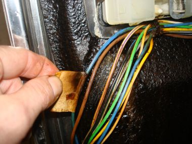

Net twee weken een nieuwe groepenkast en nu met "aardlek" (oud huis), knalt ineens de aardlek steeds om als we de stekker in de afwas machine stoppen. U begrijpt de hilariteit in mijn kennissen kring is groot. :?
Het gaat hier om een Bosch SMS1012/03 FD 7011 022735

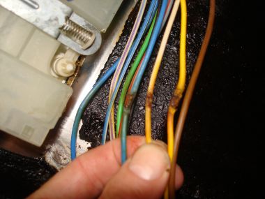

Na veel zoeken wat blijkt nu; In de deksel zit een draadboom naar de elektronica. Die draadboom zit onder het zeepbakje vast met een metalen beugel. Die heeft in de loop der jaren door de trillingen de draden kaal geschraapt.
Nu heb ik twee vragen. Aangezien deze afwasmachine nog slechts een 1/2 jaar mee moet heb ik geen zin hier veel geld in te stekken. Maar veilig moet het wel zijn. Dus
1) hoe isoleer ik de draden het makkelijkst. a) Tape b) krimpkous (en hoe krijg ik dat er over) c) knelstekker (zoals je in de auto gebruikt)
2) Er staat nu nog 24 volt op staan (stekker omdraaien 18 volt) is dat erg? of zing ik het wel uit dat 1/2 jaar.

Als het om een half jaar gaat zou ik ze gewoon goed intapen.
Gevaarlijk is het niet, want dan grijpt je aardlekschakelaar wel in. :mrgreen:
Overigens is dit een veel voorkomend verschijnsel; je krijgt een nieuwe groepenkast en dan komen al die zwakke broeders aan het licht.
Vaak krijgt de monteur die de kast plaatste het op de kop, want die heeft het fout gedaan. Het heeft immers altijd goed gewerkt en nu opeens niet meer...... :?

Netjes de draden doorgeknipt, vertint, aan elkaar gesoldeerd met een stukje krimpkous erom heen.
Werkt weer als een zonnetje.
Het is puur toeval dat dit nu gebeurt en de nieuwe aardlek sprong. Als je de machine aanraakte stond er een lekkere 240 volt op. Dat valt wel op :mrgreen: (zelfs 's ochtends)

Mooi opgelost Louis, zou ikzelf ook zo gedaan hebben.
Krimpkous is een ideaal middel om gesoldeerde lassen te isoleren.

Je zou er ook gewoon kroonsteentjes tussen kunnen zetten want je hebt genoeg overlengte ! dan weet je zeker dat de verbinding weer optimaal is
Henny
Een goede sodeerverbinding geeft een las met een te verwaarlozen overgangsweerstand.
Tevens geeft de soldeerverbinding een "vlakke" las.
Als je geen soldeerervaring hebt, kan je ook nog een verbindingsmof (amp kabelschoen) gebruiken.
Louis Verhagen
Tja een kroonsteentje is natuurlijk wel lekker makkelijk. Qua lengte moet dat ook lukken. Echter ik weet niet of er voldoende ruimte tussen de binnen en buitendeurplaaten zit, en ik hou niet van kroonsteentjes in vochtige omgevingen. Met zo'n stukje krimpkous voel ik me een stuk veiliger (al weet ik dat mij aardlek het goed doet :-) )
