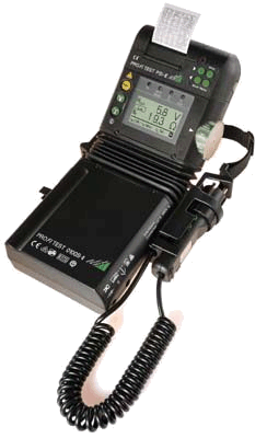

Met een aardingsmeter.
Een erkende installateur behoort zo'n meter in zijn bezit te hebben.
Zelf kan je de aardverspreidingsweerstand niet meten.
Dit is oa zo'n meter
Met een installatie tester of een aardverspreidingsweerstand meter.
Je moet een driepunts meting doen.
Hierbij laat je een gekende stroom lopen tussen de electrode en een hulp electrode hierdoor ontstaat er een spanning over de electroden.
Nu meet je de spaning over de derde hulp elektrode.
Hieruit volgt een weerstand volgens R=U/I.
deze meting doe je 3x met steeds verschillende posities voor de hulpelectrode(n).
Vervolgens controleer je of de waarden niet teveel afwijken.
en neem je daar het gemiddelde van en dat is je weerstand.
De hierboven getoonde meter is een installatie tester waarmee op 2 manieren gemeten kan worden, de betrouwbaarste is met een hulpelektrode.
