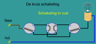

Zet hier de kruis schakeling, je hebt dus altijd 3 draden nodig. 1 nul draad en twee schakeldraden. (zwart) We gebruiken hiervoor twee wisselschakelaars.
De derde schakelaar is een kruisschakelaar. (tweede op de tekening)
Goed kijken naar het symbool op de schakelaar.
Als je ook lampen lager wilt aanbrengen, komt de lampdraad erbij en worden het vier draden. Nooit meer dan 5 draden in een 5/8 pijp.
De kruisschakeling ook wel hotelschakeling genoemd wordt, zoals de naam al zegt vaak in de lange gangen van hotels gebruikt. Om op iedere plek de verlichting aan uit te kunnen schakelen.
Een hotelschakeling is een schakeling met 3 wisselschakelaars. De eerste twee vormen een wisselschakeling, de lampedraad gaat nu naar het P-contact van de derde wisselschakelaar. Met deze derde wisselschakelaar is het mogelijk een keuze tussen 2 lampen te maken.
Dit was vaak in hotels dan de lamp bij de wastafel of de "normale" lamp. Vandaar de benaming. Achterliggende gedachte was kostenbesparing omdat niet allebei de lampen tegelijkertijd aan konden.
Kortom, het door Ron getoonde plaatje is een kruisschakeling, hier is geen andere benaming voor.
