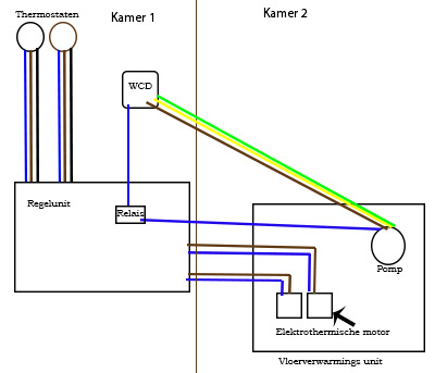

Hoi allemaal,
Ik heb een vloerverwarmingsunit in een kamer en nu heb ik de regelunit die de aansturing regelt verplaatst naar een naastgelegen kamer. Dit heb ik gedaan omdat de regelunit een relais heeft die erg hard tikt (erg irritant in de nacht)
Ik heb een lege 19mm buis tussen de kamers lopen en er is de mogelijkheid om er meerdere in te bouwen.
Op de onderstaande tekening heb ik getracht de situatie af te beelden.
Ik wil graag weten hoe ik, volgens nen1010 de bekabeling tussen de 2 kamers dien aan te sluiten. Dan bedoel ik hoeveel en welke diameters buis, welke kleuren draad er door de buizen moeten lopen, wel of geen gebruik maken van schakeldraden (regelunit schakelt elektrothermische motoren en pomp automatisch aan en uit). Ik wil wel graag zuinig doen qua aantal buizen omdat het nogal een klus is om alles uit te hakken.
Ik stel jullie input zeer op prijs.
