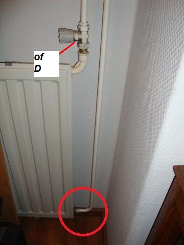

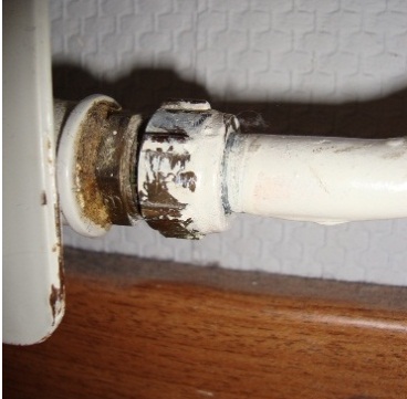

Een tijd geleden heb ik geschilderd en zijn alle radiatoren eraf geweest. Nu lekt nog steeds één radiator op de aangegeven plaats op de foto's. Het gedeelte wat je kan aandraaien zit aan de leiding vast en is stevig vastgedraaid. Hoe kan ik het gedrup (eenvoudig) oplossen?

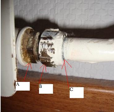

Waar lekt het A. B of C.
B en C kan je proberen nog steviger aan te draaien. Let op dat de moer bij A niet mee gaat draaien.
Bij A alles los en opnieuw met beginnen.
Het lekt bij punt B of C. Inmiddels is de druk afgenomen en is het lekken minder, dus weet niet meer precies of het B of C was. Wat zijn mijn opties? Kan ik teflon, hennep en/of een rubber ringetje gebruiken?

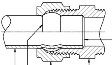

Als die lekt bij b of c, zal het de knelring zijn.
als aandraaien niet meer helpt, heb je geen andere keus, dan af te tappen, en de knelring vervangen.

Als ik het goed begrijp zit de wartelmoer dus niet vast aan de leiding, maar de knelring houdt de moer waarschijnlijk nog tegen doordat deze goed vast zit gekneld. Ik denk dat ik dan voor een nieuwe wartel en knelring ga.
Ja zo werkt dat
maar ik ging geen nieuwe wartel opmaken, want dat schroefdraad is iets anders dan de draad van nieuwe wartels.
Van daar dat ik zei gebruik oude wartel.
Vergeet optie D ook niet.
Heel vaak lekt de radiatorkraan op punt D, de druppel valt op punt B of C en men verdenkt dan die koppeling.
Draai eerst eens de radiatorknop los, en draai daar iets om heen (keukenpapier) en bekijk dan wat er lekt.
Ik heb inmiddels de knelring vervangen (ook bij een andere lekkende radiator), het systeem bijgevuld en er lekt nu niets meer. :)
Bij allebei de radiatoren zat de ring vast. Ik heb de ring doorgezaagd, buis en moer wat schoon gemaakt en vervolgens een nieuwe knelring geplaatst.
