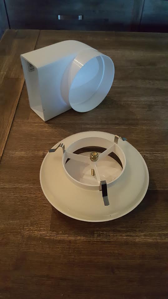

Hallo mensen,
Ik ben met mijn afzuiging in de woning bezig en heb zometeen een verloop van koker naar buis, én een inlaat (laat ik het zo maar noemen).
Maar hoe sluit ik die dingen aan?
Er zitten veerlippen aan waarvan ik verwacht dat ze moeten klemmen in de muur (of in mijn geval gipsplaatplafond) Maar hoe wordt die buis daar dan op afgemonteerd?
Moet er nog wat tussen?
Maw... Wat mis ik? (Fysiek of tussen de oren? :lol: )
MvG
Fantomaz
OK, maar dan moet die buis behoorlijk vast zitten in het plafond. Ik had daar een stukje flexbuis voor in gedachten. :?
Ik heb zo wel een idee hoe ik het verder ga aanpakken.
Betekent wel dat de kokers goed vast moeten zitten.
Die liggen nog wat wobbely-wobbely op de latten waar het gips tegenaan moet.
Moet te doen zijn.

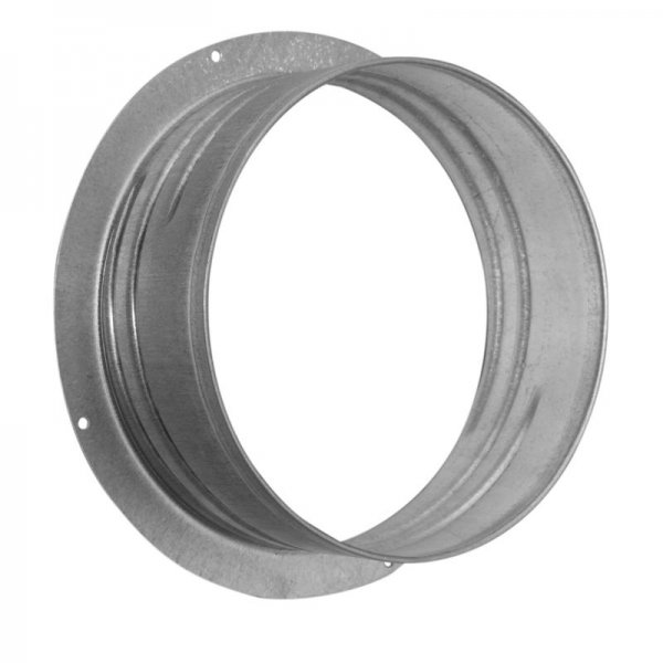

Er zijn ook speciale bussen voor in gips (of systeem) plafonds te krijgen, waarmee je inderdaad je flex buis aansluiten kan.
even zoeken naar montagering afzuigventiel.
De buizen moet je goed vast zetten. Flexibele buis raad ik je af te gebruiken aan de ventielkant. Die gebruik je alleen vlak voor de ventilatiebox om het geluid niet door te geven.
Dank je IJkenhout,
Ik heb het inderdaad opgelost met een stukje 110mm rioolbuis.
Ergens komen mijn kokers samen en gaan ze over in een ronde buis van weer 110mm.
Wat voor overgang raad je me dan aan om naar de box te gaan? Het is dan nog ongeveer 1,5m, maar met de nodige opstakels.
Ben ook niet zo'n fan van rioolbuis in deze toepassing. Voor m'n gevoel kan dit beter niet ivm. statische elektriciteit e.d.
Zoveel mogelijk met normale ventilatiebuis aansluiten en het laatste stuk naar de box met flexibel. Hoe rechter het kanaal hoe minder verlies en minder vervuiling.
