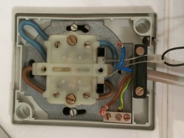

OP de foto mijn trekschakelaar. Aande hand van jullie tekening heb ik de geel/groen al aangesloten, maar waar moet nu de blauwe en bruine? Ik zie geen " ingang" waar ik ze vastkan maken, zie ik iets over het hoofd?
Of moet de bruine bij de al bestaande bruine (en zo ook voor blauwe)?
Alvast bedankt!
vr gr
Linda
Wat zit er nu achter de trekschakelaar, die draden moeten ergens heen lopen.
Als u de wasmachine hier op wil aansluiten dan moeten die draden aan de rechterkant op de foto eruit, de kabel van de wasmachine moet voorzien worden van adereindhulzen.
