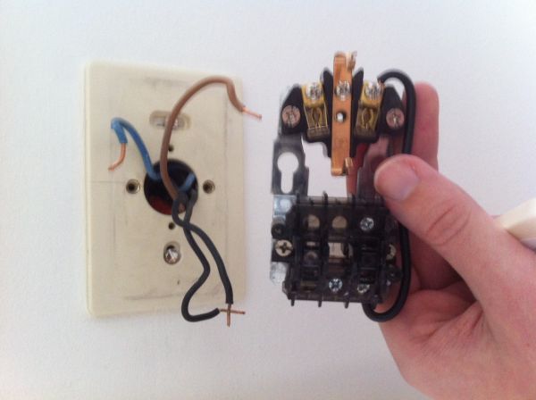

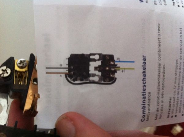

Hoe dient onderstaande aangesloten te worden, als ik het volgens het plaatje doe houd ik namelijk een draadje over.
Alvast bedankt
Heeft hier een duo schakelaar op gezeten voor twee lichtpunten ? Of werden twee lichtpunten tegelijk geschakeld ?
Ik denk dat de bedrading bedoeld is voor een wisselschakeling (populair hotelschakeling genoemd).
In dat geval heb je de verkeerde schakelaar/stopcontact combinatie. Je moet dan een combinatie met een wisselschakelaar hebben.
Een andere mogelijkheid is dat de twee draden naar twee verschillende lichtpuinten/lampen gaan. In dat geval heb je een combinatie nodig met een zgn. serieschakelaar (twee schakelaars in één behuizing).
Verder klopt er nog iets niet:
Je hebt een combinatie met een randaarde stopcontact gekocht, terwijl er geen randaarde (geel/groene draad) beschikbaar is. Op zich is het gebruik van een stopcontact zonder randaarde niet verboden (indien de installatie al wat ouder is). Maar gebruik van een randaarde stopcontact zonder dat daar een aarddraad op aangesloten is, is absoluut verboden! Dat geeft namelijk de indruk dat het stopcontact geaard is terwijl dat niet zo is.
Je moet dus een combinatie zonder randaarde hebben. Tenzij er achter die witte plaat tóch een geel/groene draad zit (hetgeen me niet waarschijnlijk lijkt).
Misschien is het al met al het makkelijkst als je eerst even vertelt waar dit voor is en waar de (zwarte) draden heen gaan... :wink:
