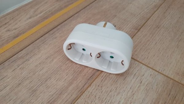

Aansluiten koel- vriescombinatie verlengsnoer
Ik wil mijn koel- vriescombinatie tegenover het aanrecht gaan plaatsen, maar aan die kant is geen stopcontact aanwezig. Het plan is om een verlengsnoer te gebruiken en die aan te sluiten op het stopcontact waar ook de gasfornuis op aangesloten is. Omdat het een enkele stopcontact is, wil ik daarop een dubbele stopcontact splitter plaatsen, zodat beide erop aangesloten kunnen worden. Ten slotte moet de kabel onder de plakplinten lopen naar de koelkast.
Is het een goed en en veilig plan?
Extra info:
Koelkast 160 watt
Gasfornuis 1800 wat
Verlengsnoer max 3500 watt
Stopcontact splitter max 3500 watt
Geen goed plan.
Een stopcontact splitter mag je beslist niet gebruiken voor een dergelijke toepassing. En een verlengsnoer gebruik je niet voor vaste opstellingen, ook al lijkt dat zwaar genoeg voor het betreffende vermogen.
Het beste zou zijn om een nieuwe elektraleiding te maken vanaf dat stopcontact voor de oven. Maar dat zal waarschijnlijk lastig worden. Helemaal afhankelijk van de situatie, plaats eens wat foto's daarvan.
En anders zou je in elk geval het stopcontact kunnen vervangen door een dubbele. Die kun je voor inbouw zodanig kopen dat er in een enkele inbouwdoos een dubbel stopcontact past. Of, ingeval van opbouw, hoef je alleen de onderplaat te vervangen door een dubbele onderplaat, waarna je er een dubbel opbouwstopcontact op zet.
Persoonlijk zou ik een verlengsnoer willen vermijden als het enigszins mogelijk is.
Dubbel inbouw in 1 doos bestaat niet. Moet wel randaarde zijn he!!
Maar je hebt wel half-opbouw, dat is natuurlijk ook prima voor iets achter de plint.
En dan de koelkast voorzien van een nieuw netsnoer.

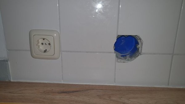

Een nieuw elektraleiding aanleggen lijkt me een behoorlijk werk en weet ook niet of het mag, aangezien het een huurhuis is. Wel valt me op dat er naast de bewuste stopcontact nog een leeg inbouw(?) in de muur is gemaakt en afgesloten met een deksel. Ik zal een foto plaatsen. Ook van de splitter, voor de zekerheid.
Maar stel dat ik een dubbele contactdoos maak van de enkele, neem ik aan dat er nog extra gehouwd moet worden in de muur om een dubbele passend te maken?
Vaak zitten deze stopcontacten onder de kastjes, achter de afwerkplint van het keukenblok. Voor dubbel half-opbouw hoef je niet te hakken
De doos met de blauwe deksel zal voor een perilex aansluiting van een fornuis en/of kookplaat zijn

Zou kunnen. Vreemd is dat ze maar 1 stopcontact hebben gebouwd zo dicht bij de grond, na renovatie. De rest zit boven de aanrecht. Vaak zijn er 2 van zulke contacten, 1 voor koelkast en de ander voor de fornuis.
Klopt idd, dat was precies wat ik dacht. Zijn meer zaken wat niet netjes is afgehandeld. Maar goed, ik denk dat jullie mij genoeg hebben geholpen met oplossen. Nogmaals dank!
