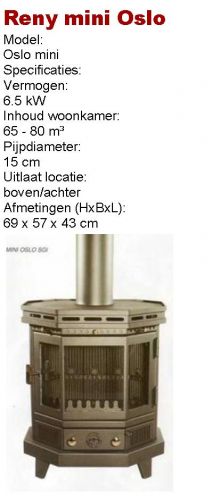

We hebben momenteel een Dauphin kolen/houtkachel, deze heeft een rookgasuitvoer-diameter van 12cm.
We kunnen deze Dauphin kolen/houtkachel omruilen voor goede houtkachel (merk weten we nog niet).
Probleem waar we mee te maken hebben is, dat de houtkachel die we willen plaatsen een rookgasuitvoer-diameter heeft 18cm.
De aansluiting op de schoorsteen binnen is 12 cm. dit is een ingemetseld gegalvaniseerde aansluitmof.
Deze aansluitmof willen we liever niet uitbeitelen of uitboren aangezien deze recht boven de houtkachel zit en je allerlei moeilijkheden kunt verwachten met dat soort werkzaamheden.
De schoorsteen zelf loopt na de mof uit naar een breder gemetseld kanaal met een lengte naar dak van ± 6meter
Onze vraag is of we een verloop mogen toepassen van 18cm. naar 12cm. om de andere houtkachel aan te sluiten?.

Eerst zeg je een goede houtkachel merk weten we nog niet. daarna zeg je de rookgasafvoer is 18 cm? een kachel met z;on uitgang heeft meestal ook een groot vermogen, of kan open gestookt worden.ga er maar van uit dat het maat verschil te groot is.maar dit hangt ook van de kachel af.als je het al zo wil proberen dan het verloop zo kort mogelijk[ het verloop dus in de nisbus] en van daaruit gelijk 18cm.dan rekening houden dat je bv met bijvullen kans hebt dat ie rook de kamer ingooit .

De houtkachel komt bij m'n zus weg, heb even navraag gedaan en het blijkt een een Reny type Oslo mini te zijn.
Geen 18cm. uitgang maar 15cm.

Deze kachel zal waarschijnlijk geen problemen geven, als je kanaal verder goed is.de versmalling zo klein mogelijk houden [liever niet].en met bijvullen de deur niet al te hard open trekken[ relatief grote opening en weinig ruimte tussen bovenkant deur en keerplaat]. volgens mij zijn deze kachels ook met twee deuren te verkrijgen , dan is ie minder gevoelig.

De schoorsteen is al enkele jaren niet meer gebruikt, de vorige bewoners hebben met de bestaande Dauphin kolen/houtkachel probleemloos mee gestookt.
Ons plan is om een erkende schoorsteenveger te laten komen die tevens het kanaal moet inspecteren op eventuele gebreken.
En zoals GDelea aangaf de versmalling van 15cm. naar 12cm. zo kort en klein mogelijk te houden.
Misschien is het een goed? idee om de versmalling gelijk al aan de kachel te bevestigen.
De kachelpijp gaat recht naar boven de schoorsteen in.

Zo'n vernauwing kán zelfs trekverhogend werken !
Je krijgt dan het venturi-effect; denk aan de duim op het eind v/e waterslang, het water spuit eruit...
maar dat van die deurtjes rustig openen is wel belangrijk!

Als je gaat hardlopen en je moet ademen door een rietje ,zal je waarschijnlijk ook minder hard lopen. dus te veel weerstand in dit geval zoveel mogelijk beperken.wat willem zegt kan ook enigszins kloppen omdat je lucht, met een bepaalde snelheid verplaatst ,en door de vernauwing een hogere luchtsnelheid krijgt.als de afstand niet te lang is .doorstroming is een ander verhaal. een grotere buis kan meer lucht verplaatsen.en dit heb je nodig bij bv het bijvullen omdat je dan een grotere opening hebt , en dus meer lucht verplaatst soms wel 6 x zoveel.
Henk675
Dank voor jullie ideeën, we gaan de vernauwing van 15cm. naar 12cm. direct achter de houtkachel toepassen.
