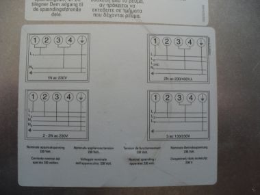

Binnenkort moet ik voor familie een elektrische kookplaat aansluiten. Het betreft een atag HL211Q5U/A01 kookplaat.
Nu heb ik daar pas geleden de meterkast vervangen en de elektrische aansluiting in de kast al voorbereid.
Ze hebben daar een drie fasen (ik meen 3 x 35A) aansluiting. In de meterkast heb ik voor deze kookplaat een Hager B16 3fase krachtgroep gemonteerd.
Echter is de nominale apparaatspanning van de kookplaat 230 V en geeft het schema mij geen duidelijkheid of ik deze kookplaat wel op een drie fase groep kan aansluiten.
Overzicht aansluitschema
Het meest voor de handliggende schema is het tweede schema van onderen.
Klem 1 : L1
Klem 2 : L2
Klem 3 en 4 : L3
Aarde : Aarde
Echter staat daaronder vermeld 3 ac 133/230 V :?
Ondanks mijn technische kennis als elektromonteur, word het voor mij niet duidelijk of deze deze kookplaat überhaupt wel op een 3 fase 400 V aansluiting aangesloten kan worden. :@ :X
Suggesties zijn welkom !
Dan pak je toch het schema erboven 2N 230/400v?Deze plaat heeft maar 2 fasen nodig.
Er is zelfs geen aansluiting voor een derde fase tenzij je een 133/230v net hebt.
Eerste spanning is gemeten tussen aarde/nul en de fase
de tweede tussen de fasen onderling.
Dus ik kan van een krachtgroep gewoon een fase op de kookplaat weglaten ?
L1 op klem 1
L2 op klem 2
N op klem 3/4
Aarde op Aarde
Dus van de vijf draden sluit ik in de stekker maar 4 draden aan ?
Sxnder schreef:
Idd het schema rechtsboven en één fase gewoon weglaten.
één fase in de stekker of op de kookplaat dus niet aansluiten ?
