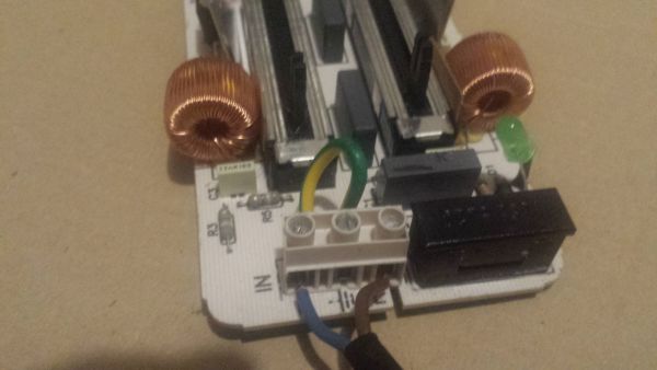

Hoe sluit ik deze duo vloerdimmer aan?
Ingang is gemakkelijk maar uitgang heb ik maar 3 draden voor 2 lampen namelijk bruin blauw en zwart.

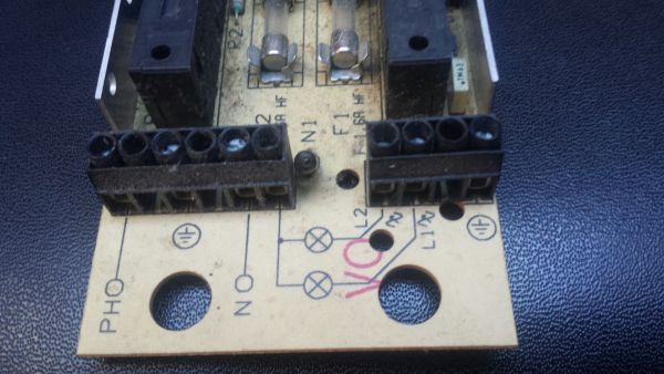

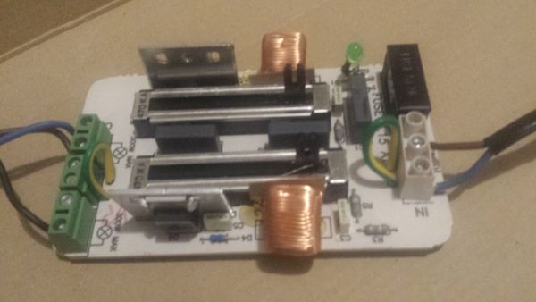

Dit is de nieuwe dimmer die ik heb gekocht.
De tweede foto is de oude kapotte dimmer.
Nogmaals: ik heb dus 2 kleuren ingangsdraden (das geen probleem qua aansluiting) en 3 kleuren uitgangsdraden blauw bruin en zwart terwijl ik 4 uitgangen heb.
Misschien weet je raad, alvast bedankt voor het meedenken, top!!!
Heb je ook genoteerd hoe de oude dimmer aangesloten zat?
Van de nieuwe dimmer heb je naar mijn idee maar een deel van de aansluitingen weergegeven op de foto. Het zou makkelijker zijn als je de gehele dimmer weergeeft. Ik denk dat het getoonde gedeelte alleen de uitgang is.
Maak ook even een foto van de achterkant van de print, met name bij de aansluitingen. Ik vermoed namelijk dat N1 en N2 op de achterkant met elkaar doorverbonden zijn.
Vermoedelijk moet op de nieuwe dimmer de blauwe op N1 of N2, de zwarte op L1 en de bruine op L2. Of ook hier andersom: Zwart op L2 en bruin op L1 (afhankelijk welk knopje welke lamp moet besturen).

Bij de oude dimmer zat zwart in de L1 uitgang en de rest qua uitgang weet ik niet want die zaten al los.

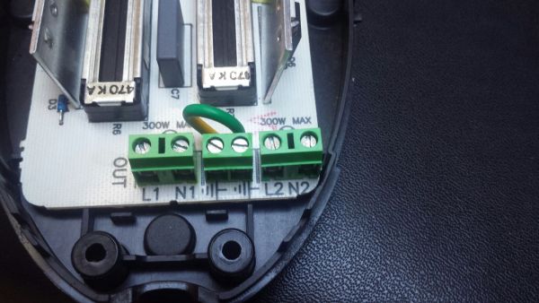

Van de nieuwe dimmer heb ik inderdaad alleen de uitgangen gefotografeerd.

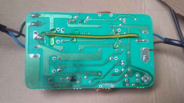

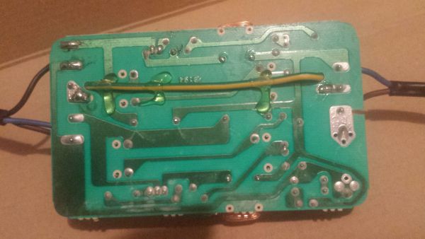

Ik heb hier nog wat nieuwe foto's van de printplaat nieuwe dimmer. Let hierbij niet op de montage van de draden in de uitgangen want dat zijn experimentjes van mijn kant.
Het lijkt erop dat het precies andersom zit dan wat ik zei en dat L1 en L2 doorgelust zijn op de achterkant. Kom ik morgen op terug als ik tijd heb, is me nu te laat.

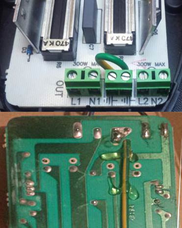

Om het makkelijker te kunnen bekijken heb ik de twee afbeeldingen van boven- en onderzijde even samengevoegd:
Daaruit is duidelijk te zien dat inderdaad de L1 en L2 met elkaar zijn doorverbonden.
Dat betekent dat, mits de blauwe draad van de lamp inderdaad gemeenschappelijk voor beide gloeilampen is, deze op één van de L1/L2 aansluitingen moet (en dus NIET op N1/N2 zoals eerder genoemd).
En de zwarte op N1 of N2, bruin op N2 of N1.
Meer kan ik er zo niet van maken.
Succes ermee.
Nou Kees, dus niet, zojuist het hele spul doorgebrand. Bruin op N1, zwart op N2 en blauw op L1 gaf dat als ik de ene schuif omhoog deed de ene lamp aanging en gebruikte ik de tweede schuif dan ging de eerste lamp evenredig uit naarmate de tweede lamp ging branden. Toen de blauwe op L2 gedaan en de rest laten zitten. Stekker in stopcontact, groot geknetter en rook en spul doorgebrand, zie foto. Ben hier niet blij mee, maar goed, dan maar naar de echte vakman. Evengoed bedankt zullen we maar zeggen.

Ik vind het wel heel bizar dat blauw op L1 geen problemen opleverde (buiten dat het niet werkte zoals gehoopt) maar dat blauw op L2 de boel in rook op doet gaan. L1 en L2 lijken me toch duidelijk aan elkaar verbonden dus het effect zou precies hetzelfde moeten zijn.
Verder zou ik tot dezelfde conclusie zijn gekomen als Kees, ik zou het ook op deze "fatale" manier hebben aangesloten.
Het gedrag wat je bij de eerste keer testen kreeg kan ik ook niet echt verklaren. Weet je wel zeker dat de oude dimmer kapot was en dat er niet gewoon iets kapot is aan de lamp zelf?
Nu ik nog eens even goed naar het plaatje bij 11:19 uur kijk, lijkt het erop dat:
- De bruine draad niet op N1 zit, maar op de aarde aansluiting
- De blauwe draad niet op L1 zit maar op N1
De andere kant van de printplaat met de echte aanlsuitingen is niet te zien, ik gok gezien de dradenloop op wat ik hierboven schreef.
Indien je de print nog steeds aangesloten hebt zitten zou je de andere kant nog even kunnen fotograferen.

Sorry Kees, ik heb de doorgebrande dimmer gisteren er weer afgehaald dus kan hiervan geen foto meer opsturen wat betreft de aansluiting van de draden op de voorzijde van de printplaat.
SpAqS schreef:
Bij deze alsnog het bewijs van doorbranding :(
Als dit onderdeel of de verbinding met det printplaat niet goed is gesoldeerd kan je dit beeld krijg. Een paar keer in mijn leven tegen gekomen. Gesoldeerd probleem op gelost.
Dat lijkt er inderdaad meer op. Bruin is de gemeenschappelijke.
Ipv. Blauw.
De bruine op L1/ L2 en de zwarte en blauwe op respectievelijk N1 en N2.
Die laatste twee mag je ook omwisselen, ligt er aan welke dimmer je wil gebruiken voor welke lamp.
