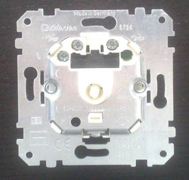

Hanskl
Ik ben echt een beginner op stroomgebied,
maar ik moet een dimmer aansluiten.
ik heb een dimmer voor 230V / lampen,
60-400 watt
Maar kan iemand mij simpel uitleggen welke draad waar in moet?
alvast bedankt!
Hier plaatjes waar het om gaat:
1 kant heeft 2 ingangen, andere kant 1 ingang
Xr8
Dat is zo niet te zien. Wellicht staat er op de voorzijde van het plaatje van de dimmer wat welk schroefje is. De bruine draad komt op de L aansluiting of op het pijltje wat naar het midden van de dimmer wijst. De zwarte draad komt vaak op het pijltje wat naar buiten wijst. Of op de aansluiting golfje met pijl erdoor.
Plaats bij onduidelijkheid een foto van de voorzijde van de dimmer.
Succes.
Hanskl
Dit is de voorzijde
bedankt!
Xr8
Zo te zien is het een wisseldimmer. Je ziet twee golfjes met pijl. Dit zijn de twee schroeven bovenin naastelkaar.
Het meest linkse schroefje lijkt een L bij te staan. Hier komt dan de bruine op. Indien je een zwarte draad hebt maakt het niet uit op welke uitgang je deze aansluit.
Succes.
Hanskl
Hmm, als ik zwarte draad in linker gat met golfje stop doet ie het, bij rechter niet.
Daarnaast maak ie een zoemgeluid en staat er spanning op het ijzer van de omhuizing,
dat meet ik met zo´n schroevendraaier met een lampje,
hou ik ´m tegen de omhuizing zie ik een zwak lichtje, maar minder dan als ik ´m tegen de bruine draad hou,
hoort dit? bij mijn gewone schakelaars heb ik dat niet
Xr8
Kun je de witte as in het midden indrukken? Zoja dan schakelt deze om van links naar rechts. Zoniet dan gewoon de schroef aansluiten welke wel werkt.
Succes.
