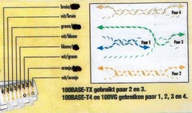

In mijn wanden is een aantal (ethernet) aansluiting aangesloten op Cat 6 kabels (max 10 GB). Leek me handig want voorbereid op HD/TV over ethernet. Deze kabels komen samen in een centrale ruimte waar ik een switch zal plaatsen.

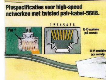

De volgorde heb ik gevonden op 't W3. Maar ik kan er niet uit afleiden of ik de stekker 'van boven' of 'van onderen' bekijk (er van uitgaande dat de 'onderkant' die kant is, waar het palletje zich bevindt)? Iemand enig idee?

En straight of cross-linked? Volgens mij kan ik het gewoon straight doen aangezien ik er een switch tussen zet, correct?
Straight aansluiten, een cross kabel wordt eigenlijk alleen maar gebruikt tussen twee computers zonder tussenkomst van een hub of switch.
Hoe je de (RJ) stekker aansluit maakt in principe niet uit, als het aan beide kanten maar hetzelfde is.
(met uitzondering van een simpele telefoonsnoer, daarbij moeten de connectoren verschillend gemonteerd zijn)
Indien je het over wandcontactdozen hebt (en dus niet de RJ45 stekkers) dan zou ik de aangegeven kleurcodering aanhouden.
(de B versie, en niet de A(merikaanse))

Nog een plaatje waar je misschien wat aan hebt.
