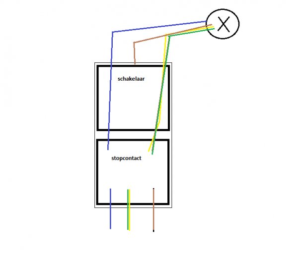

Beste mensen,
Onlangs heb ik bij een van de grote bouwmarkten een dubbele wandcontactdoos voor buiten aangeschaft (spatwatervrij). Het onderste gedeelte bestaat uit een stopcontact en het bovenste deel uit een schakelaar waar een buitenlamp op aan is gesloten.
Het onderste gedeelte werkt inmiddels, het lukt me echter niet om de het schakel gedeelte aan de praat te krijgen. Vandaar dat ik jullie hulp in wil schakelen.
Zie bijgevoegde tekening.
De blauwe en aarde draad lopen vanuit het stopcontact door naar de lamp, via de bruine draad wil ik een onderbreking inbouwen via de schakelaar. Het schakelgedeelte heeft meerdere ingangen voor de bedrading (6x ingang/6x uitgang).
Inmiddels heb ik verschillende opties geprobeerd, wie kan mij uitleggen hoe ik het schakelgedeelte aansluit zodat ook de lamp kan worden aan/uitgezet?
Vriendelijke groet,

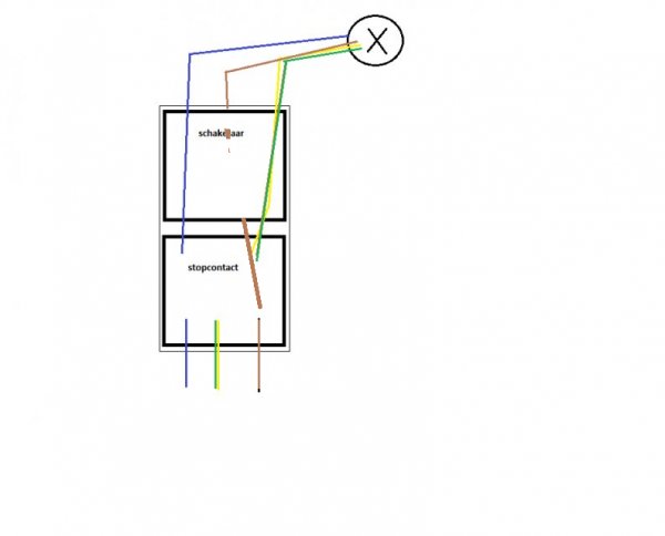

Er moet ook nog een verbinding zijn (bruin) tussen het stopcontact en het primaire contact van de schakelaar.
Soms zitten die er standaard tussen soms niet.
Plaats anders even een foto van het geheel.
En de draad van de schakelaar naar de lamp moet zwart zijn ipv bruin.
