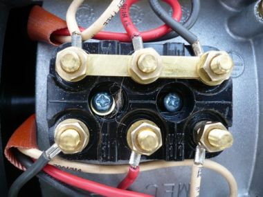

Ik ben bezig met het aanleggen van een beregeningsinstallatie. Onderdeel daarvan is een centrifugaal pomp (400v). Ik wilde deze aan gaan sluiten, maar toen ik het deksel voor de elektra er af haalde kon ik niet ontdekken waar ik de L1, L2 en L3 op moet aansluiten vanaf de pompbeveiliging.
Ik heb een foto toegevoegd. Ik hoop dat jullie me verder kunnen helpen.

Op de onderste aansluitingen L1,2 en 3.
Ingmar89
Dan staat hij in ster...
Je wilt hem uiteindelijk in driehoek hebben.
The headhunter
Dat hangt toch echt van de motor af!
230/400 of 400/660.
Bij 230/400 is het 230v spoelspanning, 400v in ster.
bij 400/660 is het 400v spoelspanning en moet deze dus in driehoek.
Ingmar89
Ik was altijd in de veronderstelling dat je een motor in ster laat aanlopen(230v over de wikkelingen), en eenmaal op snelheid over naar driehoek.(400v over de wikkelingen)
The headhunter
Bij een 400/660 kan je dat doen.
Bij een 230/400 branden je spoelen op na omschakelen.
Ezelbrug: laagste spanning is de maximale spoelspanning.
Of laagste waarde is de driehoekwaarde.
