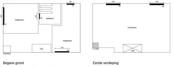

Wij zijn ons huis aan het verbouwen en nu gaan wij zelf alle leidingen naar de nieuwe CV ketel aanleggen en voor het drink/warmwater.
Ik wil graag alles doen met Pexal flexibele leidingen.
Mijn plan is alsvolgd:
20 mm voor koud drinkwater en aanvoer CV.
16 mm voor warm water en CV leidingen.
Per verdieping een groep maken voor de radiatoren.
Per radiator een eigen warm en koud waterleiding
aanleggen.
de leiding van de badkamer radiator een stuk in de
opdekvloer voor ''vloerverwarming''
Is dit een goede aanpak en wat ik niet weet is of ik nog een ontluchter moet plaatsen, daar had ik wat over gelezen. En waar moet ik die plaatsen of kan ik gewoon zelf af en toe met zn sleutel de radiatoren ontluchten.
Zie hieronder de indeling van mijn huis. Ik ga op de begane grond een verlaagd plafond toepassen en daar komen alle leidingen achter.
Alvast bedankt
