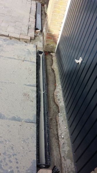

Zou graag wat advies inwinnen hoe ik het volgende klusje beste kan aanpakken.
Voor de garagedeur is het beton kapot en wil hier dus nieuw beton/cement aanbrengen zodat dit gaat aansluiten met de afvoergoot/tegels.
Dit komt op de onderste rij stenen die onder het maaiveld ligt en dient een gladde afwerking te krijgen en tevens moet mijn auto er overheen kunnen rijden.
Kan ik dit gewoon doen met stucmortel voor buiten op zandcement basis ? Wel eerder mee gewerkt maar nooit met de behoefte om het ook een strak afgewerkt uiterlijk te geven.

Stucmortel is niet geschikt om een vloertje mee te storten.
Gewoon een paar zakjes beton mortel halen, en het hiermee aanwerken.
Hoe dik is de laag?
Ik denk dat een reparatiemortel beter geschikt is.
Denk eraan om het goed schoon te maken en voor te strijken voordat je de nieuwe mortel aanbrengt.

Wat is het verschil tussen beton en reparatiemortel precies dan ?
En kun je het hiermee ook mooi gladstrijken ?
De laag is in principe een cm of 2 op de stenen die op de 'funderings'muur komen en daaromheen flinke gaten van 10-15cm. Wordt dus een aardige kluit beton.

Moet je met die mortels ook een laagje aanbranden ?

Inmiddels uitgevoerd, betomix gebruikt van de bouwmarkt met 4mm korrels icm hechtmiddel en folie.
Resultaat is dik in orde
:cool:
Reparatiemortel is bedoeld voor dunne lagen. 2cm is te dun voor beton. Aanbranden is niet nodig als je voorstrijkt.
Mooi dat het gelukt is. Ik hoop dat het blijft zitten :wink:
