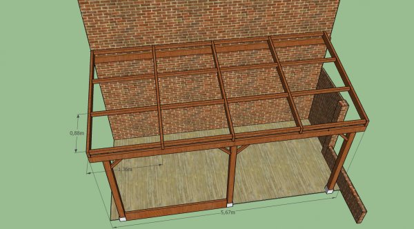

Ik wil een aanbouw veranda bouwen met een hellend dak van 15 graden.
Als dakbedekking komt er een polycarbonaat golfplaat op: commerciele link verwijderd - mod
Nu ben ik bezig met de dakconstructie te maken waarop deze golfplaat moet komen. De afmeting van de dak is: 269x566cm, ik 5 gordingen van 5x15cm met daartussen een tussen balk van 5x7cm zie tekening:
De muurplaat is ook 5x15cm waar de gordingen op rusten en op de palen(12x12cm) komt ook balk van 5x15cm waar de gordingen op komen.
Nu vroeg ik mij af of dit voldoende was of dat misschien een lichtere/zwaardere constructie nodig is?
Met vriendelijke groet,
Patrick

Het gaat om een polycarbonaat golfplaat 3 wandig, golflengte: 177mm, golfhoogte: 51mm, breedte: 1097mm en lengte 2700mm, gewicht ca 6,5kg
