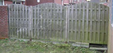

Zal even een foto bijvoegen omdat een beeld meer zegt dan duizend woorden.
De nieuwe schutting komt in het verlengde te staan van het muurtje (linkerzijde). We willen de paal graag aan dit muurtje vastmaken. Zoals je misschien kunt zien hebben de vorige bewoners dit ook geprobeerd, maar zijn de hoeken toen van een aantal stenen afgesprongen waarna ze de schutting deels voor het muurtje langs hebben laten lopen. Heb je misschien nog tips hoe we de paal het beste aan dit muurtje kunnen bevestigen?
Aan de rechterzijde willen we de paal aan de schuurmuur vastmaken. Ik zat te denken de paal met spijkerpluggen aan de muur te bevestigen.
Ik zou het met hoekprofieltjes ofwel l-beslag doen. Deze zet je dan eerst aan de muur vast zodat ze achter de paal vallen zeg maar. Als het hek in he midden wel mocht zakken, kun je de muurpalen mee laten zakken. Schroeven eruit gelijk tikken en weer vastschroeven.
