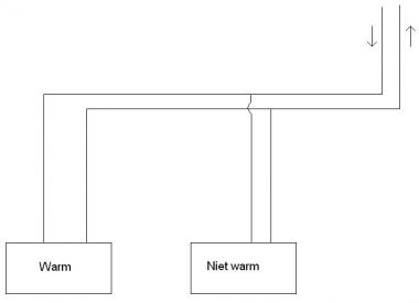

Ik heb een probleem met mijn radiator. Twee radiatoren die beide van dezelfde aanvoerleiding af komen, en slechts 1 wordt warm, de andere alleen een beetje lauw. Het had van mij eigenlijk andersom moeten zijn, de lauwe hangt nl. in mijn woonkamer en de warme op mijn toilet.
De situatie ziet er ongeveer zo uit:

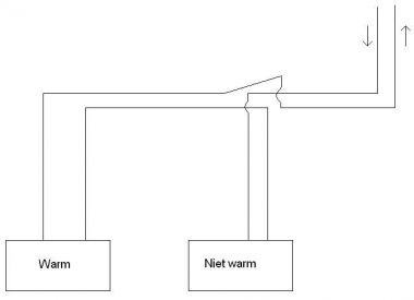

Ik had gedacht dat ongeveer zo op te lossen:
Kan ik er zomaar zo'n 'lus' van maken of gaat dat niet werken?
Bedankt!
Heel byzonder; van serie- naar parallelschakeling. Als je nou eerst eens de oorzaak oplost, bijv. goed ontluchten etc. Of de warme helemaal dicht zetten (ook alle andere) en dan kijkt of die lauwe wel heet wil worden.
Ja, dat had ik er misschien bij moeten schrijven. Dat heb ik gedaan, en dan is het een stuk beter.
Maar zodra ik die op het toilet ook maar een klein beetje opendraai is het gedaan met de warmte in de woonkamer.
Als je nou eens een thermostaatkraan in de wc installeert. dan is het hele probleem in 1 klap opgelost, en het is in de wc de goede temperatuur.
Ja, dichtdraaien kan natuurlijk ook.
Stom zeg, dat ik dat nog niet gewoon bedacht had.
Maar zou het technisch kunnen werken? Ik ga natuurlijk eerst maar eens gewoon de radiatorkraan dichtdraaien op het toilet, da's toch een stukje makkelijker, maar mijn nieuwsgierigheid dwingt me toch te vragen:
kan het of kan het niet?
Zoals jij het bedacht had?
Zou in principe kunnen, maar he, alles kan:P
Wat er zou gebeuren is dat het niet meer te controleren is.
Immers, als je de wc dicht draait wordt het in de woonkamer ook koud.
Duh, natuurlijk.
Die ene kraan regelt dan inderdaad natuurlijk het hele circuit.
Goed, ik ga maar eens gewoon mijn toiletkraan dichtdoen, en blijf met m'n vingers van die buizen af.
Bedankt voor de hulp!
Ergens vind ik jouw idee nog niet verkeerd, immer het water is op zijn warmst als die door de 1ste radiator loopt.
De 2de radiator zal dus altijd wat kouder blijven..
Maar of dat voldoende zal helpen..
dichtdraaien is simpeler
Klasiek voorbeeld van het niet inregelen van een installatie lijkt mij zo,,
plaats een regelbaar retourventiel op het toilet en regel die zo in dat de radiator net warm wordt en het behaaglijk maakt,,
dan wordt de woonkamer ook goed warm.
nu heb je volle flow over het toilet en de retour gaat vrijwel direct heet terug naar de ketel die terugmoduleert, dus de woonkamer blijft koud.
regel je het toilet in [knijpen op de retour] dan krijgt de woonkamer wel voldoende flow.
