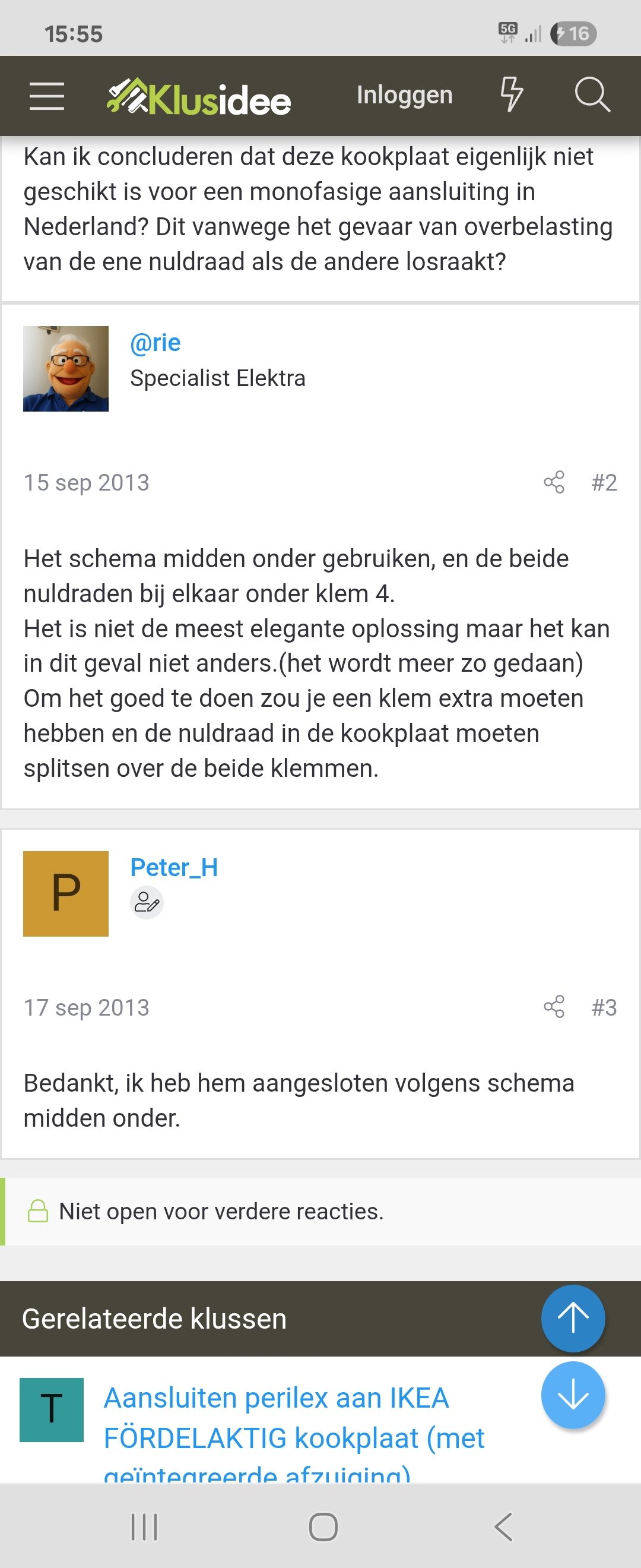

Nu ik ga geen stekker plaatsen.
Ik meende mij te herinneren bij het uithalen van hetzelfde toestel dat dit ik zo was opgelost.
Nu ik snap niets van elektriciteit.
Ik weet nu de 2 zwarte samen maar waar?
En waar moeten blauw en bruin?
Zie foto mijn aansluiting.
