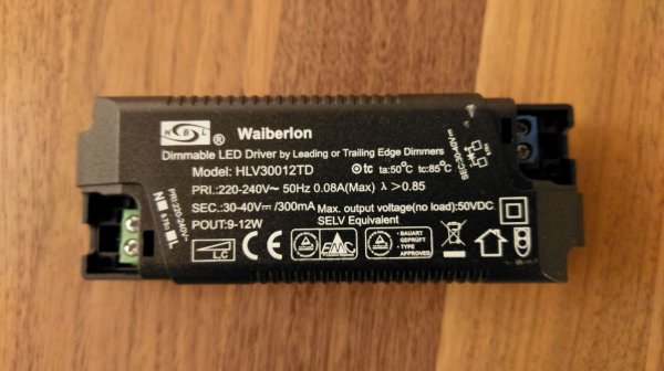

Gisteren een nieuwe LED eettafellamp opgehangen met een Busch 6523 dimmer.
Nu hoor ik continue een zoem geluid vanuit de trafo van de eettafellamp.
Het aanpassen naar fase aansnijding of afsnijding is geen oplossing.
Een standaard aan-uit schakelaar is verhelpt het probleem (geen zoem).
Is het vervangen van de trafo de/een oplossing of ligt het aan de Busch 6523 dimmer?

Het is een integreerde LED lamp en volgens de specificatie is het dimbaar.
The headhunter
De driver reageert op de dimmer.
Het is of een fout in de driver of een mismatch van beide onderdelen.

De eettafellamp wordt geleverd met de Waiberlon model HLV30012TD.

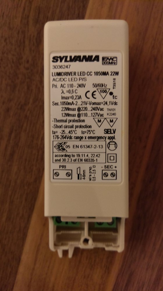

Heb vandaag een andere LED driver gehaald van Sylvania model 3036247.
Na het aansluiten werken de LED's niet (geen verlichting).
Heeft iemand een advies welke LED driver ik kan proberen?
Of ligt het aan de LED's die niet verwisselbaar zijn van de eettafellamp?
The headhunter
De driver haalt de spanning niet.
Je hebt 300mA nodig bij 30v.
