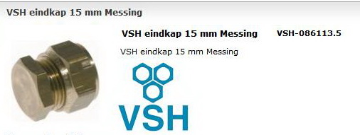

graag wil ik zelf een radiator afdoppen als de ketel voor ander onderhoud toch leegstaat. Zie hieronder de afbeeldingen voor de aan- en afvoerleidingen.

1) waar kan ik het beste afdoppen, bij de rode of bij de gele cirkel?
2) hoe weet ik wat ik nodig heb (diameter buis opmeten, 2 dopjes, hennep is voldoende?)

Dit is gekneld.
dus 2 knelkapjes 15mm heb je genoeg aan.
bij de gele circel, dan kan daar zo de knelkap op de aanwezige ring en wartel
hennep of tape is niet nodig.
maar kan je dat niet door de monteur laten doen, als die met onderhoud bezig is? is voor hem dan een hele kleine moeite.

Bedoel je deze afwerking:

Inderdaad, als de cv installatie leeg is, is het een klusje van nog minder dan 5 minuten.
de dop van je afbeelding heb je inderdaad nodig.
ik weet niet wat er naderhand met de aansluiting gebeuren gaat, maar als je er weer een radiator aanluit, kan je ook ballofixen zetten, dan hoef je niet nog een keer af te gaan tappen.
