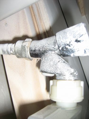

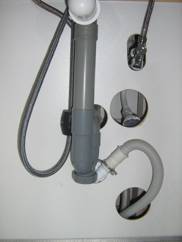

Beste mensen,
Sinds een maand komt er uit onze keukenenkraan, enkel keren per dag, bij het opendraaien een zeepsmaak mee. Na enkele seconden is dit weg. Er is niks veranderd in de aansluitsituatie sinds 1 jaar. We hebben al uitgesloten dat er zeepresten op de kraan zitten.

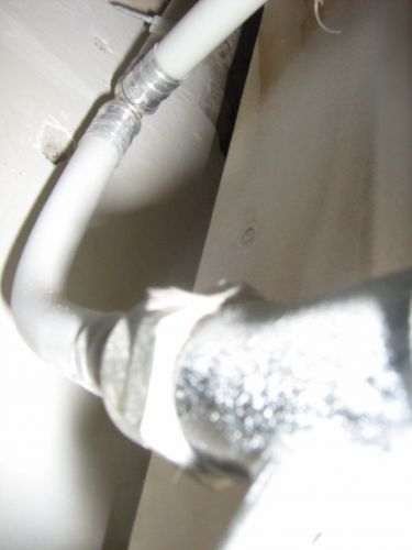

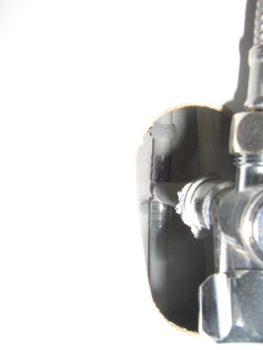

Aansluitsituatie:

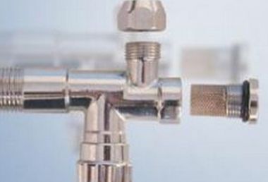

De koudwaterleiding is onder de wasbak gesplitst. Vanaf deze splitsing die op ongeveer 40 cm hoogte zit, is het 20 cm omhoog naar de koudwaterkraan en 20 cm omlaag naar de vaatwasserkraan. De vaatwasserkraan is een kraan met beluchter en keerklep en aan het begin van de slang zit nog een waterslot. De aansluiting zit er al een jaar maar sinds 2 maanden gingen we pas zeep proeven.
We hadden een vermoeden dat er iets (keerklep) kapot zou zijn gegaan in de vaatwasser maar volgens Siemens (recent langsgeweest) is er niks mis. Volgens hen kan het nooit aan de vaatwasser liggen omdat de invoer van water een gescheiden systeem is en het een drukloos systeem is.
Toch vermoed ik dat er een beetje zeepwater uit de vaatwasser op de een af andere manier bij het opendraaien van de keukenkraan (door onderdruk?) de koudwaterleiding van de keukenkraan wordt geschoten/gezogen.
In theorie moet dit niet kunnen door de vaatwaskraan met beluchter/keerklep.
Volgens Siemens is dit "natuurkundig" onmogelijk door het drukloos systeem. En kan zeep nooit in het aanvoer circuit komen.
Heeft iemand eerder van dit probleem gehoord? Ik heb geen idee wat exact de oorzaak is maar dat het wel zeep uit de vaatwasser moet zijn. De rest van de kranen in huis hebben geen zeepsmaak. Ook niet de toiletkraan die 4 meter eerder al is afgesplitst.
Is de kraan(beluchter) kapot? Door gruis in de leiding..
Is er toch iets met de vaatwasser?
Is de aansluiting/splitsing te dicht op elkaar?
Je zou zeggen dat er zowel in de kraan alsmede vaatwasser een beveiliging zou zitten. Dus dubbel veilig maar toch is het nu al 2 maanden zo.
Ik hoop dat iemand mij antwoorden kan geven. Ander denk ik dat het typisch een geval is waar de loodgieter en de vaatwasproducent elkaar aanwijzen als de oorzaak.
Alvast bedankt
