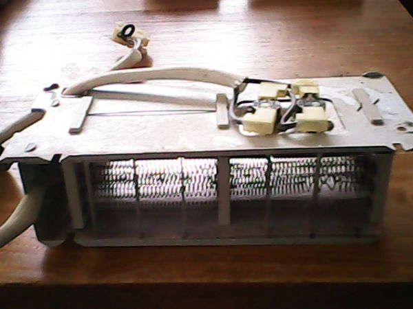

De droger gaf een paar dagen geleden aan dat het programma klaar was en dus de was droog. Dit was echter niet het geval en in het water opvang bak was nauwelijks tot geen water.
Toen het apparaat weer opnieuw aangezet en draait dan 5 min en stopt er weer mee.
Heb toen de machine helemaal schoon gemaakt en alle stof verwijderd al het water er uit. Ook uit het verzamelpunt waar het water opgevangen wordt. Heb het apparaat weer in elkaar gezet (en toen kreeg ik dus het deur probleem nu weer verholpen zie forum) en de droger heeft het toen goed gedaan tot dat het water verzamelpunt weer vol is en stopt er weer mee. Nu ook weinig tot geen water in de opvangbak.
Heeft iemand een idee?

Pompje er uit halen en schoon maken

Het is waarschijnlijk de thermostaat die kapot is waardoor de droger dan iedere keer aangeeft dat hij klaar is. Waar zit de thermostaat?

Ik heb de droger uit elkaar gehaald en het verwarmingselement eruit gehaald. Hij wordt warm. Zijn die 2 dingetjes er boven op de thermostaatjes? Kun je deze los vervangen of zitde thermostaat ergens anders?

Het element en lose thermostaat zijn ook niet kapot.
ga nu nog de aardstrip/koolstofborstel vervangen en hoop dat de trommel het dan weer doet.
Herrald
Heb de koolstofborstel vervangen en hij doet het weer helemaal goed.
