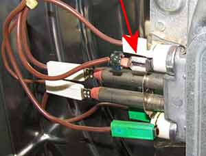

Ik heb een condensdroger van het merk Bauknecht, type TRKK 6840. (2002)
De droger had gisteren geen warme lucht. Ik heb de bovenkant en de achterkant van de droger los gemaakt en zag dat de kabelschoen van een bruin kabeltje helemaal geoxideerd was. Bij aanraking liet dat schoentje helemaal los. Ik heb een nieuw schoentje erp gezet en het vastgemaakt aan het pinnetje waarop het schoentje eerst ook vast zat.
Vervolgens heb ik de droger gevuld en aangezet. Na 5 minuten rook ik een brandlucht. Ik heb wederom de boven- en achterkant van de droger eraf gehaald en tot mijn verbazing zag ik dat het schoentje gesmolten was. Nu weet ik niet wat hiervan de oorzaak kan zijn Weet een van jullie dat misschien? En hoe ik mijn condensdroger weer aan de praat krijg zonder brandlucht.

Het zou handig zijn, als we op een of andere manier te weten komen, waar dat kabelschoentje zit, of waar het van is.
Misschien kun je noemen waar het kabeltje, waarvan dat kabelschoentje is, naartoe gaat? En/of je plaatst/stuurt een foto ervan (met omgeving) naar klusidee, zie bericht bovenaan elke rubriek.
Verder graag de 12 cijferige NC- of productcode (85...........) voor het opzoeken van de juiste gegevens.

Het kabeltje heeft in elk geval te maken met de warmte afgifte van de droger. Immers gisteren heb ik wel de droger gebruikt maar gaf deze geen warmte af, alleen maar koude lucht.
Nadat ik vandaag het kabelschoentje vervangen heb en de droger aanzette produceerde deze wel warmte, maar smolt het nieuwe schoentje door de warmte.

Advies: vervang de kabelschoentjes en de thermostaat set. Dit is namelijk een veel voorkomende kwaal bij Bauknecht.

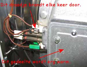

De foto van de Bauknecht TRKK 6840:
Alvast bedankt voor jullie hulp!

Die thermostaten zijn die 2 witte dingen waar je kabelschoentjes opdrukt (degene die smelten).

Kunnen jullie me dan vertellen wat of wie de oorzaak is dat de elektriciteitskabel en het kabelschoentje te "heet" worden en dus smelten?
Voor de goede orde de thermostaten (die witte dingen) smelten niet weg maar het kabelschoentje waarin de bruine elektriciteitskabel zit.

Het onderdeelnummer van deze vaste thermostaten
(setje met beugel) is: 481225928681. (+/- 45 euro)
Zorg dat de (nieuwe) kabelschoentjes goed geklemd op de aansluitingen vastzitten.
Een matig kontakt kan ook de oorzaak zijn dat e.e.a. verbrand.
Gerrit
Henny geeft het juiste antwoord. De oorzaak van een verbrandende verbinding is altijd een slecht kontakt.

Je kunt aan de buitenkant van het thermostaat niet zien, of er binnenin slecht contact gemaakt wordt, ook al ziet het er nog zo nieuw uit. Ook (juist) bij een slecht contact binnnenin zal de buitenkant heel heet worden, er gaat wel zo'n 10 Ampere doorheen of zo...
Je verwisselt de thermostaatset (prijs ca 35 euro volgens mijn Bauknecht lijstje) plus vervangt de klemmetjes, of je doet het niet. We gaan daar toch echt geen uitgebreide boom over opzetten.

De thermostaten kan je met een weerstandsmeting controleren.
Deze moeten praktisch geen weerstand geven. ( +/- 0 ohm)
De droger beslist niet zonder deze thermostaten gebruiken, ook al
laat je deze voor korte tijd draaien!
Laat wel altijd het gehele programma uitlopen.
De laatste 10 minuten zal de droger de verwarming uitschakelen en
kan het verwarmingselement geforceerd afkoelen.
