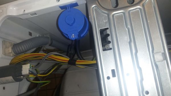

Die drukschakelaarkan ik niet vinden.

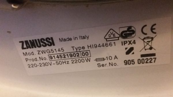

Zit die niet onder de metalen plaat die op de foto zichtbaar is? Vermeld even het pnc nummer van de machine.

Deze had ik losgemaakt van de kuip. Zat niets in. Alleen een vlotterbal en die beweegt vrij

Pnc is. 914521902
Onder die plaat loopt alleen een draadboom. Verder loopt die over het zeepbakje

Hoe duidelijk moet de drukschakelaar in beeld komen?
Blauwe tonnetje.

Ik weet het ook niet meer. Het enigste wat ik me nog kan bedenken is de de printplaat of de pressostaat kapot is. Controleer de printplaat op verbrande contacten en losse solderingen. Volgens mij klopt het pnc nummer niet, kunt u een foto plaatsen van het stickertje?

S.oldeerbout", dacht ik ook maar ik maakte uit het vorige bericht op dat er en een drukschakelaar is en een prestostaat.

Kabeltje van pressostaat naar module , kan zomaar losliggen bij de module.

Drukschakelaar is een ander woord voor pressostaat.
RobBosma
Had inderdaad niet goed gekeken, leesbril niet opgezet.

Soldeerbout, je had het goed gezien. Keek nog eens naar de module en het stekkertje van de prestostaat zat er wel in maar los. Had hem niet bewust los gemaakt maar de module langszij gelegd. Je ziet het net niet want hij moet er eerst recht in en dan naar beneden.
De wasmachine loopt nu als een zonnetje.
