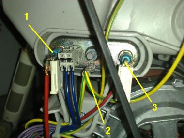

Het water van onze machine blijft sinds kort koud. Ik heb geen ervaring met het repareren van witgoed machines maar ben wel technisch en heb daarom de volgende vraag alvorens een poging tot reparatie te doen.
Wat zou de weerstand van het verwarmingselement moeten zijn?
of
Wat is een goede website waar ik deze info zelf kan achterhalen?
en
Wat is een goede website waar ik montage/demontage instructies voor wasmachines kan vinden?
Bij voorbaat dank!!

Kijk eerst eens naar de bedieningsprint. Soms is een soldeercontact van het verwarmingsrelais los gaan zitten. Zo ja, even doorsolderen en opgelost.

Ik heb enkele metingen verricht, hopelijk kunnen jullie mij nu verder helpen.
Eerst uiteraard de machine open gemaakt en daarna over de bedrading van het verwarmingselement gemeten: (rode draad even wegdenken, is van m'n multimeter)
Tijdens de hoofdwas meet ik:
Over 1 & 2 => 220V
Over 2 & 3 => 220V
Over 1 & 3 => 0V
Weerstand van het element:
Over 1 & 2 => open
Over 2 & 3 => open
Over 1 & 3 => 40 ohm
Ik heb de bedrading wat schoongemaakt en de machine draait nu een proefwasje op 90 graden. Het water wordt nu wel warm :!: alleen betwijfel ik of ie wel echt 90 graden wordt.
Alle feedback is welkom.
Groetjes,
Reinier
Bullmoose
Hij wordt heet, probleem lijkt opgelost :!:
