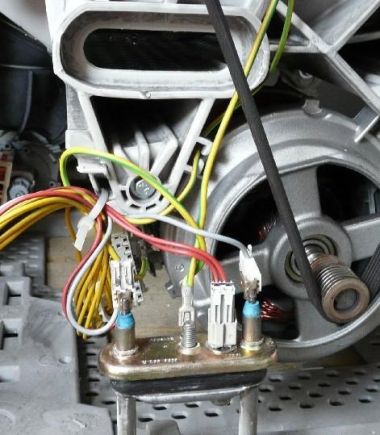

Ik ben vanmorgen voordat ik naar m'n werk ging even gaan kijken hoe en wat in kon gaan doen aan dat apparaat.
Best een lastig machientje. :?
Ik kon niet direct zien waar precies het element zit en vroeg mezelf af hoe ik makkelijk rondom die trommel kan sleutelen.
De machine heeft geen achterplaat die je weg kunt halen waardoor je zicht krijgt op de materialen.
Wie kan me op weg helpen?
Kawaidioot
Ben al weer bezig geweest...
Het achtergedeelte omvat het halve blikken omhulsel van de machine.
Aan de zijkant onderin 2 schroeven los + een aantal bovenin.
Dan is het hele deel te verwijderen en is vrijwel alles zichtbaar en toegankelijk.

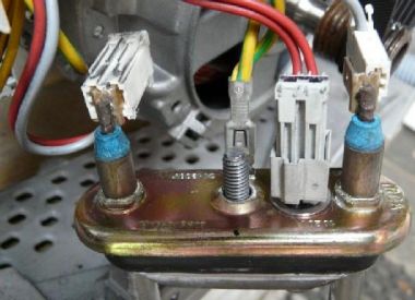

Het verwarmingselement heb ik er uit en daarin zit ook een losse sensor (ntc) welke in een afdichting's-rubber steekt.
Baaidewee?
...doormeten...voor de zekerheid?

Voor de demontage ook eerst gemeten of het element spanning krijgt ?
Kawaidioot

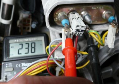

De "boel" er buiten hangen...
Heb de machine aangezet op 90 graden/start/--> waterklep opent (kraan uiteraard dicht)...
Gaat dan meteen het element onder spanning??
Want ik meet geen voltage!
(hopend dat ik het goed doet..nl de ene voeler op 1 pen én de andere op de massa( geel/groen)..)
Heb de linker en rechter pen allebei geprobeerd.
( baaidewee...machine is pas 5 jaar jong)
Het element kan pas spanning krijgen wanneer het water op het juiste niveau is, monteer het element en probeer het opnieuw.
Kawaidioot
Dank je wel Jan,.....nu heb ik idd wel een meting
goede meting zelfs
Temperatuur instelling op 60 en 90 graden getest,....wel stroom,...
:shock: en nu wel warmte! ...verrassing waar ik blij mee ben...

Heb met de multimeter de "piep"-test ook uitgevoerd in zowel koude als warme toestand......om eventueel een draadbreuk te meten.....niks mis mee.
Sluit'em maar af ,...ik monteer de boel weer en maak memeissie weer blij.

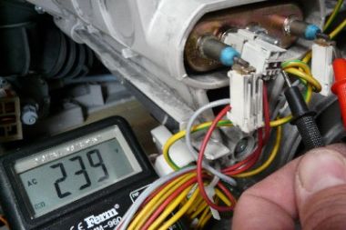

Kawaidioot
Zelfde meting gedaan....
238/239 volt....nu wordtíe dus niet warm....(schiet mij maar lek)
Pieptest geeft signaal ,...dus zou de draad goed moeten zijn!...
Kan een defecte aansturing zijn, dat wordt dus alles meten :?
Ronald41
Ik zie dat je meet ten opzichte van aarde, en dat je op allebei 230 Volt meet.
Dat klopt sowieso niet, er zou bij een van de metingen 0 volt moeten uitkomen.
Verder moet je op de 2 pennen van het element meten, niet ten opzichte van aarde dus.
Als er tussen die 2 pennen 230 volt staat is de aansturing goed.
Gr Ronald

Kawaidioot
Dan moet't vanaf die printplaat fout zijn.
Heb dat geval nagezien op event. scheurtjes ...prachtig mooi schoon en alles heel.
pressostaat werkt goed....
centrifugeren doet'ie...
deurlamp/schakelaar werkt...
Metingen zijn goed.....
ntc even in warm water gehouden....weerstand loopt terug hoe heter het wordt.
koolborstels zijn OK
Gestart op 90 graden--> meteen meten op het element....en BAF....zodra er water(30 seconden) in zit ,..zie ik het voltage terug lopen van 238 naar 100 en uiteindelijk als het programma gaat draaien is het 0 volt.
En dat gaat vrij snel.
Dus geen 'peut' op het element.
Vorige keer een toevallige goede werking.
