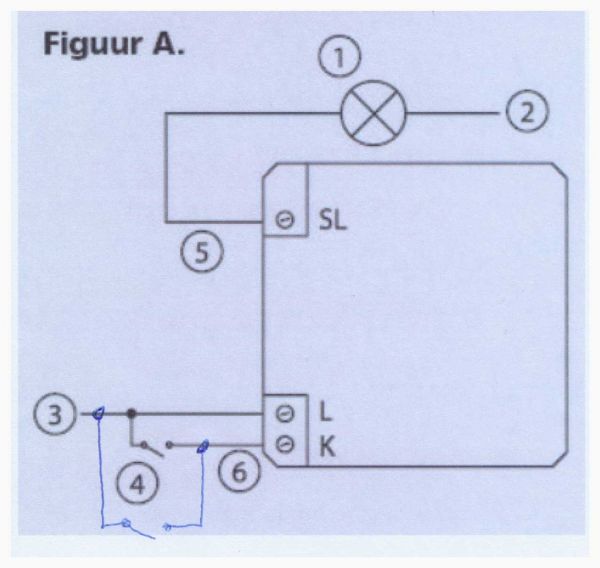

Ik heb even een vraag over een wisselschakeling met 2 pulsdrukkers waar ik niet uitkom.
Hopelijk kan jij me helpen.
De situatie:
- Schakelaar A benden (2x zwarte draad, 1x bruin)
- Schakelaar B boven (3x zwarte draad)
- Lamp overloop boven
In de oude situatie waren er 2 wisselschakelaars aanwezig. In de nieuwe situatie wil ik deze vervangen voor 2x een jung pulsdrukschakelaar i.c.m 1x
een Marmitek LW 12 micromodule. Ik wil nu vanaf beide pulsdrukkers het licht aan en uit kunnen zetten.
Schakelaar A heb ik volgens Figuur A aangesloten (
De zwarte draad die van schakelaar A naar B loopt, heb ik op de K ingang van de micromodule aangesloten.
Ik kan nu met Schakelaar A de lamp aan/uit zetten en dimmen met de pulsschakelaar.
Kan je mij vertellen hoe ik schakelaar B moet aansluiten met 3 zwarte draden op een pulsschakelaar? (Jung pulsschakelaar 1x maakcontact 1 polig 531EU).
Alvast bedankt voor de reactie
Tom345
De tweede pulsdrukker moet je parallel schakelen, als je dat iets zegt.
Tom345
Hier nog een tekening:
Joergan
Dat klinkt inderdaad heel logisch.
Alleen heb ik bij de 2e schakelaar 3 zwarte draden.
Op de pulsdrukker heb ik 2 contacten.
1 van die zwarte draden gaat naar de lamp.
De andere zwarte draad loopt naar de eerste schakelaar,
Deze staat parallel op "K" aangesloten.
3e draad zou volgens mij fase moeten zijn.
Hoe sluit ik dan deze 3 zwarte draden aan op 2 contacten
Van de pulsdrukker?
Alvast bedankt.
Tom345
Ik had verwacht dat de draad die naar de lamp gaat, is aangesloten op contact SL van de Marmitek. Maar blijkbaar heb je de lamp op een andere manier aangesloten, want je zei dat het met die ene schakelaar al werkt.
In dat geval kun je de draad die van de tweede schakelaar naar de lamp gaat, afdoppen. Die is dan niet meer nodig.
Blijven als het goed is nog twee draden over, die naar de al werkende pulsdrukker gaan. Die sluit je aan de ene kant aan op de tweede pulsdrukker en aan de andere kant op de eerste. In de eerste pulsdrukker heb je dus in beide contacten ieder twee draden.
