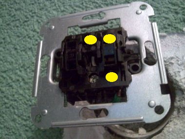

Hallo forumleden,
Ik zit met het volgende probleem:
Ik heb in mijn garage verlichting aangebracht.
Nu heb ik zowel binnen, als buiten de garage 2 wisselschakelaars geplaatst.

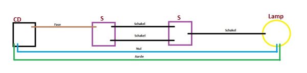

Nu heb ik de nul draad aangesloten op de verlichting.
En de fase draad gaat naar de eerste wisselschakelaar (binnen).
Vanuit deze schakelaar gaan er 2 schakeldraden naar de 2e wisselschakelaar (buiten), en vanuit deze wisselschakelaar gaat er 1 schakeldraad naar de lamp.
Als ik nu de verlichting met de binnenschakelaar aanzet dan gaat dit prima, tevens kan ik met de buitenschakelaar de lamp aan en uit zetten.
Maar nu komt het probleem, als ik met de buitenschakelaar de verlichting uitschakel, dan kan ik hem binnen in de garage niet meer aanzetten.
Wat doe ik nou verkeerd?
