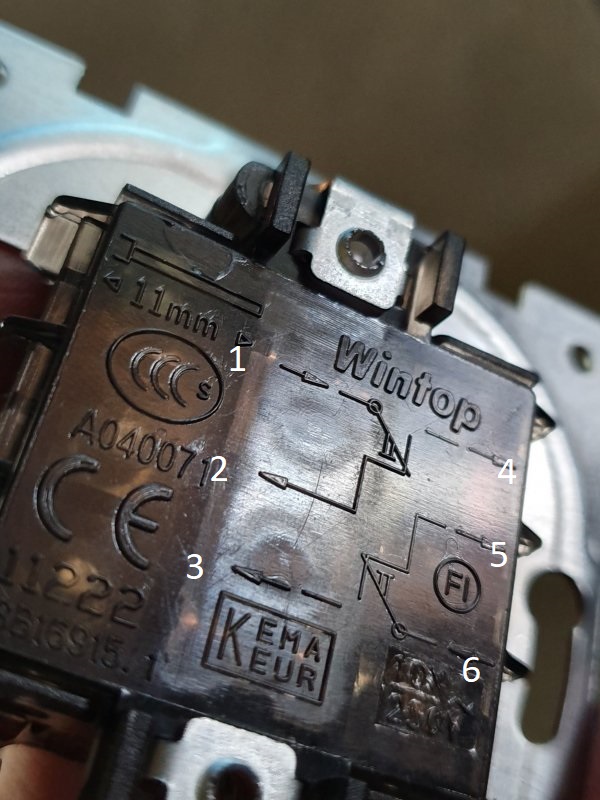

Om lekker origineel te blijven heb ik een vraag over een wissel schakeling. :lol:
Ik heb 2 wissel/wissel schakelaars van Plieger Luna gekocht omdat dit mooi aansluit bij de rest van de elektrische installatie.
1x een wissel/wissel boven in de gang om de lamp boven en beneden te kunnen bedienen.
1x een wissel/wissel beneden in de gang om dezelfde lampen te kunnen bedienen.
Alle elektra is nieuw in het huis. Tussen de schakelaars heb ik 5x1,5mm schakeldraad getrokken.
De draden heb ik nummers gegeven en voor de zekerheid doorgemeten, dat klopt dus.
Volgens de beschrijving kan ik een fase aansluiten, een lamp en 4 schakeldraden.
Op beide schakelaars heb ik het als volgt aangesloten, zoals aangegeven staat op de foto die er als "handleiding" bij zit.
1 Lamp van de verdieping
2 Draad 1
3 Fase
4 Draad 2
5 Draad 3
6 Draad 4
Volgens de handleiding wordt de fase aangesloten op de klem rechtsboven waar Wintop staat geschreven of links onder als je de schakelaar draait.
Of is het de bedoeling dat ik de draad onder P bij de andere schakelaar op P aansluit?
CV__
1; naar lamp of fasedraad
2 + 4; naar andere schakelaar
6; naar lamp of fasedraad
3 + 5 ; naar andere schakelaar
Per set van samenwerkende schakelaars (dus de helft van de afbeelding boven en eenzelfde helft beneden) heb je er ééntje waar bij de ingaande pijl een bruine draad zit, en eentje waarbij bij de ingaande pijl een zwarte zit (die naar de lamp gaat).
Tussen de schakelaars in heb je dus maar 4x zwart nodig. Als je het voeden van de schakelaar bij allebei op dezelfde verdieping doet, kun je daar inderdaad 1 en 6 met elkaar doorverbinden. Dat moet waarschijnlijk wel met een lasklem.

Hoi CV__
Ik wil er niet te veel mee rommelen voordat het mis gaat.
Duidelijk is dat tussen de schakelaars op klem 2,3,4,5 een aparte kabel zit.
Zoals ik je begrijp;
Op de schakelaar beneden op klem 1 een fase en klem 6 de lamp van beneden.
Op de schakelaar boven op klem 1 de lamp van boven en klem 6 de fase.
CV__
Ja, als je 2 met 2 verbind, 3 met 3, 4 met 4 en 5 met 5 dan klopt de rest wat je schrijft ook.
RS2K1993
Top, bedankt weer @CV__ . Werkt als een zonnetje! :prima:
Ik had helemaal over het hoofd gezien dat rechts beneden ook een pijltje naar links stond :roll:
