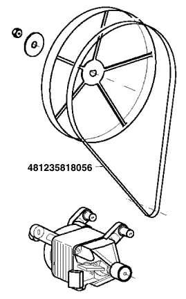

Heeft iemand een tekening van deze wasmachine?
Er zitten een paar problemen aan deze wasmachine waar ik een vraag op zoek maar nergens wat kan vinden. De trommel draait niet. Zoals opgegeven heb ik al naar de koolborstels gekeken. Deze zijn 2 cm en denk ik dat ze goed zijn.
Ik rook ook een soort brandgeur...voordat het stuk ging.
Waar is de v-snaar in deze wasmachine? Ik kan deze niet vinden.... De wasmachine ligt uitelkaar nu, maar ik ben benieuwd wat nog meer te maken heeft dat de trommel niet draait. De achterkant is los maar ik kan nergens zien.
Wel aan gaan en vullen met water, maar deze trommel wilt niet draaien kan de motor dan stuk zijn? Maar het aparaat is gewoon aan...
Tips iemand over de V-snaar?

De brandgeur zou kunnen zijn gekomen, doordat er iets tussen trommel en kuip is gekomen (een sok, een bhbeugel), waardoor de trommel ineens is geblokkeerd.
En vervolgens de riem (en/of de sok) is verbrand, daarna de riem eraf gesprongen of gebroken...
De aandrijfriem zou zich aan de achterkant van de trommel moeten bevinden, en loopt vanaf een groot snaarwiel achterop de trommel naar een kleine poelie op de aandrijfmotor. In onderstaande tekening zie je hem, ik heb het bestelnummer erbij gezet. Prijs van de riem rond de 15 euro.
Misschien ligt de riem ergens onderin de machine?

dank je wel...ik zie op de tekening dat de v-snaar gelijk te zien is toch? Na het openen van de machine. Deze is dus ergens verdwenen denk ik.
Ik zal alles even gaan terugzetten.
Ik denk dat ik de v-snaar even ga bestellen. En dat ik dan weer terug kom op het forum :D
