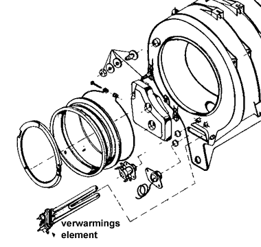

M'n vriendin heeft oa een beugelbh in de machine gewassen en nu liggen de beugels in de buitentrommel...
Wat is de beste manier om de machine open te maken; voor of achterkant??
Aan achterkant dan moet ik het vliegwiel eraf schroeven met de V-snaar...

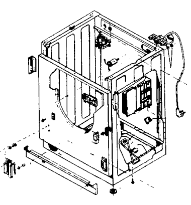

De verwijzing was bedoeld als snelle hulp voor het vinden van de meest gebruikelijke plaats om een bh-beugel te verwijderen, staat in heel veel onderwerpen: het verwarmingselement.
Ik heb van één van de modellen van de AWG 749 (er zijn meerdere modellen, elk met hun eigen
12-cijf. NC-code 85377497....) een tekening opgezocht en een deel ervan geef ik hier weer.
Daaruit blijkt in elk geval dat het verwarmingselement vanaf de voorkant bereikt moet worden, en daarvoor zal dus de voorplaat eraf moeten. Hoe dat exact moet gebeuren weet ik niet, maar ik denk dat eerst de bovenplaat eraf moet. Weet ik dus niet zeker!
