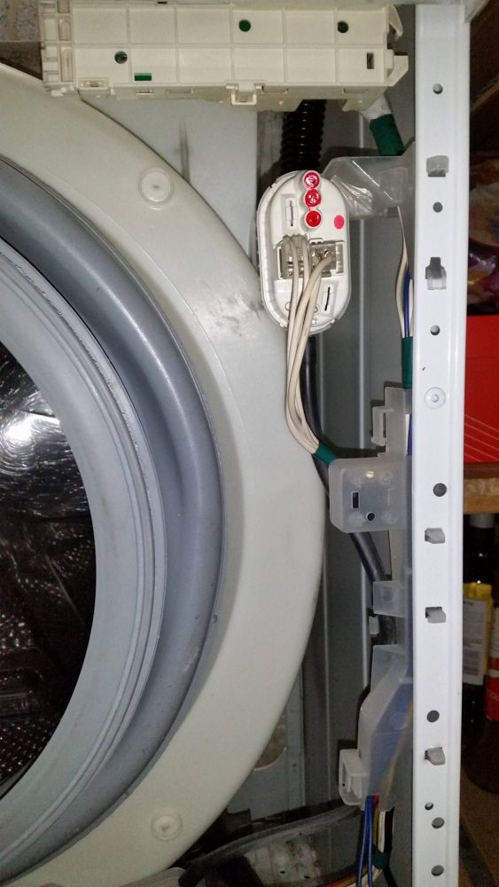

Kleine update: Na wat Youtube videos bekijken hebben we het voorpaneel kunnen verwijderen.

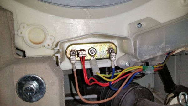

Paar zaken gemeten.
1) Weerstand van warmte element (wel even de draden losgekoppeld) is 25 ohm. Lijkt me goed
2) Thermokoppel loskoppelen + meten geeft een 20kohm, wat me ook goed lijkt.
2b) Loskoppelen van thermokoppel en dan de machine starten in trage zwiermodus, geeft een error -> elektronica + software doet het precies nog.
3) Buisje voor watermeting uitgeblazen: geen probleem precies
Wat schiet er dan nog over?

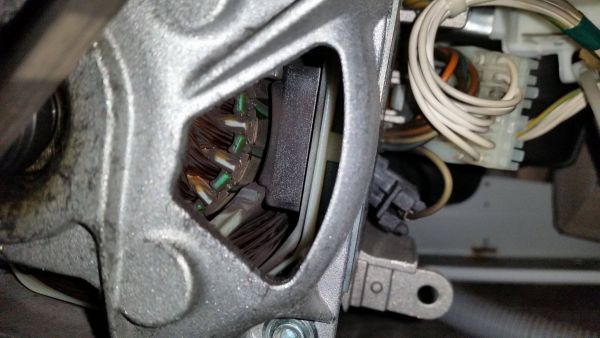

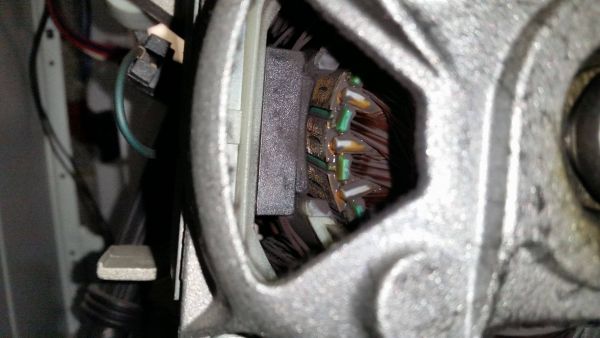

* De motor en iets met de koolborstels? Heb even een foto getrokken van wat er te zien is. Kunnen jullie hier iets uit opmaken?

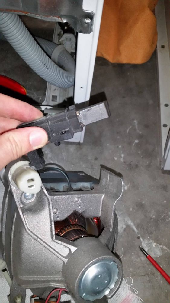

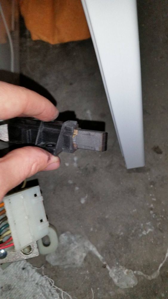

Controleer de lengte van de koolborstels, bij minder dan 15 mm lengte deze vervangen.
Phalox
Beste Jan,
Ik heb de motor gedemonteerd, en de borstels zien er nog goed uit (ruim langer dan 15mm).

Kunt u een foto plaatsen van de collector van de motor?
Phalox
Ziet er precies ook ok uit

Het is de bedoeling een foto te plaatsen van de collector van uw motor, aan deze is niet te zien of die van u in orde is.
Ronald41
Het is een filmpje van zijn eigen motor, kijk maar naar de Youtube gebruikersnaam. Collector ziet er netjes uit voor zover ik kan zien.
Bedankt voor de tip, had ik over het hoofd gezien.

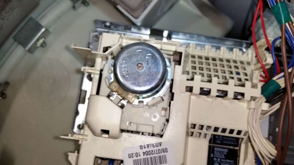

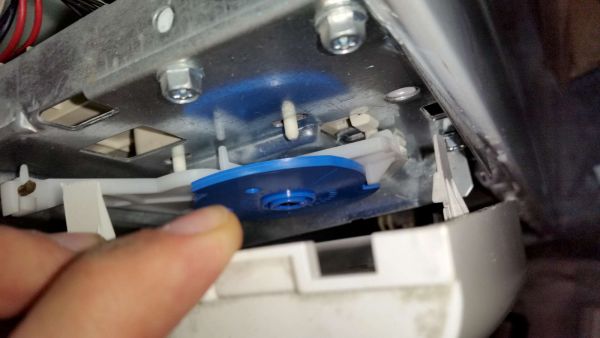

Wat betreft de timer: Volgens mij is het timermechanisme digitaal. Er zit wel nog een motor in, maar da's volgens mij voor de kleppen van het wasmiddelbakje.

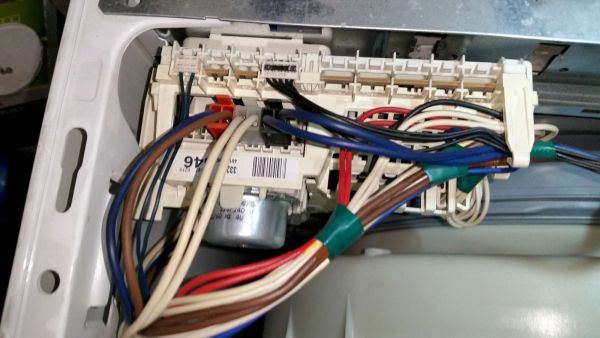

Water wordt toegevoegd en het verwarmingselement schiet in actie (230V gemeten + water wordt voelbaar warmer + sissend geluid). Tijdens het opwarmen (5-10min) probeert de trommel terug te draaien (maar net zoals hiervoor: relay aan, en relay terug uit). Op temperatuur stopt de verwarming en blijft hij vast steken in zijn loop om te draaien.
Ik merk ook dat tijdens dat de relay aan en uit schakelt ook het lampje van de deur kort aan en uit gaat.

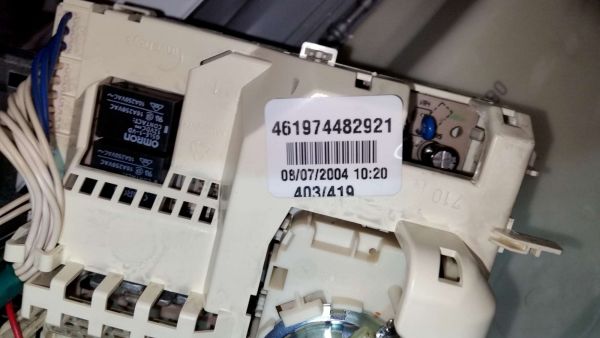

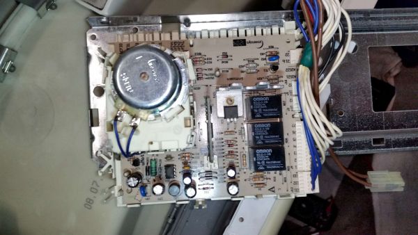

Ik had ook graag eens gekeken naar de PCB, maar ik heb geen idee hoe je die constructie los krijgt? Een verkoopsman vertelde dat de electronica het nog wel eens durft begeven bij zulke machines.

- Kunnen de koolborstels wel vrij bewegen in hun houders?
- Zijn er geen geöxideerde stekkers door het vocht?
Phalox
Koolborstels bewegen vrij goed, en ik moet nog even alle connectoren afgaan, maar op het eerste zicht alles ok.

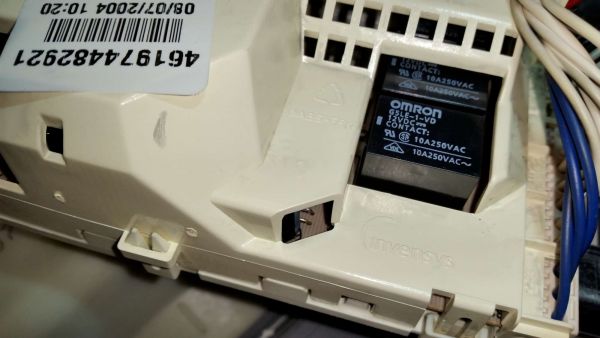

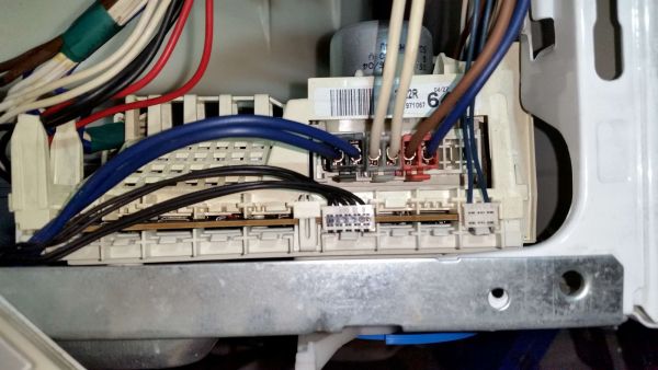

Ben nu tot in de elektronica geraakt.
De elektronica ziet er ok uit. Niets dat in het oog springt dat doorgebrand is...
Phalox
Beste forumleden,
De machine werkt weer! De boosdoener was een gebroken soldeerconnectie aan het relais voor de motor!
Bedankt voor alle assistentie.
