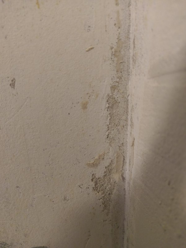

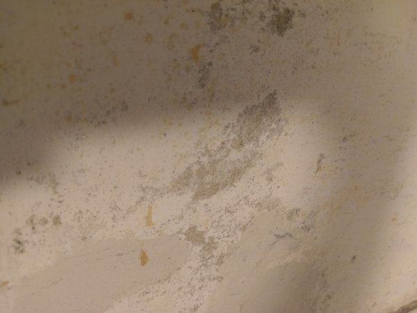

Hallo allen,
Na uren Googlen en alleen maar tips vinden van fabrikanten die hun eigen product aanraden, maar even hier proberen wat wijzer te worden.

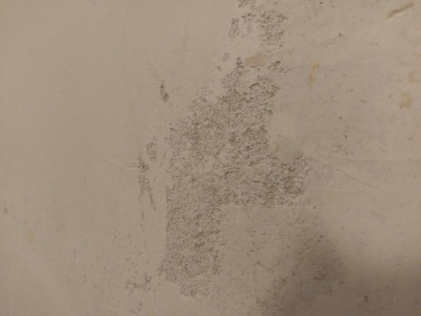

Ik heb een slaapkamer waar behang op de muur zat. Dat heb ik eraf gehaald (was niet mooi meer) en nu wil ik de muur schilderen. Maar op de muur zit een soort stuc of pleister waarvan ik niet precies weet wat het is. Er zitten behoorlijk wat oneffenheden op en als je per ongeluk door de bovenste harde laag heen steekt (wat dus een aantal keer is gebeurd) zit er een soort grijs brokkelig spul achter.
Wat ik graag wil weten:
- Wat voor een stuc of pleister is het?
- Hoe kan ik de muur het beste zo glad mogelijk maken?
- Moet ik voordat ik ga verven de muur nog behandelen? Wellicht fixerende voorstrijk om dat brokkelen tegen te gaan?
Alle hulp wordt gewaardeerd.
Groet,
Kevin
Grijs is vaak een cementgebonden stucmiddel. Maar repareren kan gewoon met een gipspleister of kant en klare reparatiepasta.
Als je die reparatieplekken niet vlak kan schuren, kan je beter de hele wand van een laagje (F&F ofzo) voorzien.
KevinNB
Vriendelijk dank voor de tips Ijkenhout.

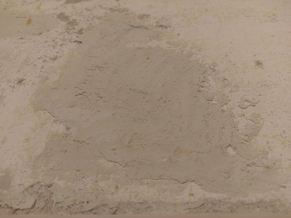

Ik heb tot nu toe alle gaten kunnen vullen met reparatiepasta. Alleen het gladschuren is nogal een dingetje. Je schuurt namelijk heel makkelijk nieuwe plekken open. Ik hoop dat een laagje fixerende voorstrijk ervoor gaat zorgen dat dit minder wordt.
Groet,
Kevin
De stuc is niet meer stabiel, de bovenlaag komt daardoor los.
Misschien dat u met een diepgrond wat meer stabiliteit in de laag krijgt.
Hebt u al nagedacht over de suggestie van IJkenhout om alles te doen met het middel dat hij noemt ?
Wel eerst voorbehandelen met diepgrond.
Bij het vullen met reparatiepasta moet je het meteen vlak maken. Aanbrengen met een plamuurmes, vlakmaken met een vlakspaan of spackmes.
In dit geval is een laagje eroverheen het beste denk ik. Maar als je nu al moeite hebt die kleine plekken vlak te krijgen, gaat de hele muur een hele kluif worden ;)
Op youtube zijn wel filmpjes te vinden hoe je dit soort klussen aan kan pakken.
