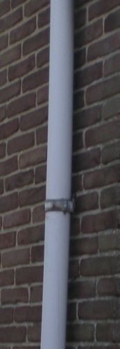

Iemand enig idee welk type metselsteen dit zou kunnen zijn?
Niels1980
Hey allemaal,
Ik ben op zoek naar dit type metselsteen, het huis dateert ongeveer uit 1910.
Bedankt alvast,
Niels
Sharky
Heb je ergens nog een originele steen liggen??
Anders kun je eventueel bij de bouwmarkt verf kleur stalen pakken om daarmee de kleur te bepalen.
Ga vervolgens bij een aantal steenfabrieken langs en probeer daar wat monsters mee te nemen.
Precies hetzelfde ga je niet vinden. Dat heb ik voor onze garage ook geprobeerd en geloof me dezelfde vindt je niet.
Als je er maar een paar nodig hebt kun je het proberen bij een handelaar in oude bouwmaterialen. Maar dan heb ik het over een stuk of 100/ 200. In ieder geval geen 1000 st.
Succes ;)
Tiho
Voor de juiste kleur moet je een originele hebben en dan het breekvlak bv vers dus. Anders als je de muur laat zandstralen lijkt het totaal niet meer op elkaar.
Als je iets gaat verbouwen of veranderen, waarbij er stenen uitmoeten al zou ik er een uithalen. Of anders een stuk van een hoek afslaan.
Als het kan dus :wink:
Niels1980
Dank jullie wel voor de info, ga ik proberen!
Grtz Niels
Willem.S
Specialist Hout/Bouw
Als u met een afgebroken stuk naar een bouwmaterialenhandel ! gaat, vergeet dan niet om ook de maten op te schrijven .
Vooral de dikte is belangrijk.
