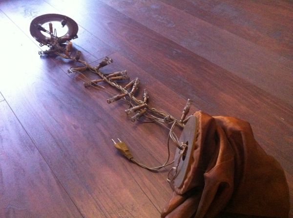

Ik heb een soort van lampionlamp waarin een draad kerstlampjes is verwerkt.
Nu heeft deze (net als werkelijk elke andere lamp) mijn verhuizing niet overleefd en wil ik deze repareren.

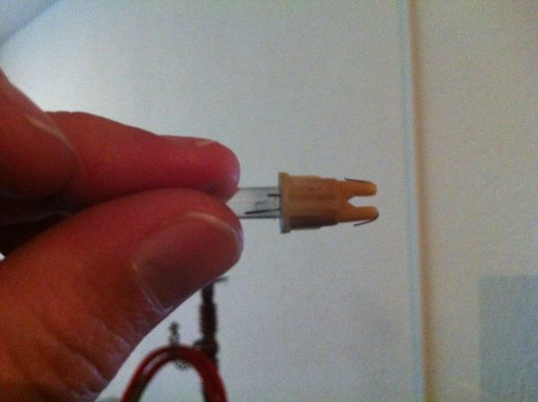

Ik weet niet of het geschakeld is en ik weet ook niet hoeveel volt of welk wattage de lampjes hebben. De vorm van het lampje heeft aan de voet iets weg van de wortels van een tand maar als ik online kijk heb je daar nog tig van verschillende soorten in qua watt en voltage dus daar schiet ik weinig mee op.
Ik weet dat ik een voltstick kan gebruiken om het/de betreffende lamp(jes) te vinden maar met welke tool kom ik erachter welk wattage en volt ik moet hebben?

Ik kan me hier moeilijk iets bij voorstellen. Plaats eens een foto van dat hele gebeuren.
Senang
Hierbij de foto's.
Tom345
Misschien het makkelijkste om de hele ketting de vervangen. Die dingen kosten maar een paar euro's.
Als je echt op zoek wilt gaan naar reservelampjes, dan zou je 230 V door het aantal lampjes moeten delen, om erachter te komen hoeveel Volt je nodig hebt. Hoeveel Watt, daar kun je eigenlijk alleen achter komen door een testopstelling te bouwen met een regelbare netvoeding en een amperemeter.

Vaak zit er ergens een stikker op/om het snoer, waar dit soort gegevens op staat.
Koop anders een nieuwe snoer, met hetzelfde aantal lampjes er in, en vervang dan alle lampjes met de oude snoer.
Die snoertjes kosten inderdaad bijna niets, vaak nog goedkoper als allemaal losse lampjes vervangen.
Senang
Een nieuw snoer kopen en dan de lampjes vervangen klinkt inderdaad als een goede optie.
Er zit geen sticker of andere indicatie op de lamp (meer). Stel dat ik een ander snoer vind met lampjes die erin passen zou het dan nog wat uitmaken als deze nieuwe lampjes een ander volt/wattage hebben?

230v delen door het aantal lampjes geeft je de spanning van 1 lampje.
1 werkend lampje in een ohmmeter leggen en je weet dan de weerstand
Volgens U=IxR en P=UxI kan je dan het vermogen per lampje berekenen.

Maar goed, het zijn 34 lampjes. Nu nog een multimeter en dan weet ik eventueel wat voor lampjes ik moet hebben.
