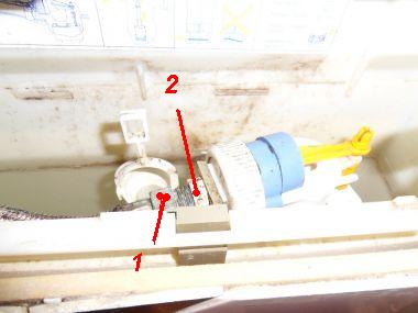

De stortbak van mijn wc vult wel, maar het gebeurd niet snel genoeg.
Wanneer de stortbak helemaal vol is, dan spoelt die (meestal) normaal door maar als je enkele minuten later weer doortrekt komt er vrij weinig water doorheen.
Zodra er meerdere mensen op bezoek komen geeft dit toch wat onhandigheid vandaar dat ik het probleem nu wil oplossen.
Via de zoekfunctie kwam ik er achter dat het vlotter dan vervangen dient te worden? Bijgevoegd een aantal foto's.
Het gaat om een Ceravid toilet.
Hartelijk dank!
Groet, Erik

Kan je gewoon een
geberit flotteur
halen is wel te krijgen bij bouwmarkt even de ouwe meenemen.
demonteer de vlotter door water af tesluiten draai 1 los daarna 2 en omgekeerde volgorde de nieuwe weer plaatsen
succes

Dank voor uw reactie. Met een nieuw flotteur moet de stortbak sneller vollopen begrijp ik dus? Het kan niet wat anders zijn?
En voor de duidelijkheid, een flotteur is dat blok met oranje?
Bedankt!
Henk253
Als overal goed druk is en je afsluit kraantje staat ver open kan je evt wartel 1 los draaien daar in zit een zeefje daar kan ook rommel in zitten.

Nogmaals hartelijk dank voor je hulp! Ik heb de flotteur eruit gehaald en die was helemaal vies. Die staat nu in azijn te weken. Ook heb ik de watertoevoer getest en het water spuit uit de toevoer, dus dat zit ook goed. Zal ook meteen het reservoir schoonmaken en hopelijk loopt het flotteur straks weer goed door. Anders koop ik een nieuwe maar dit is het proberen wel waard.

Zekers , je kan het proberen vaak zijn membraampjes of klepbedekkingen versleten.
