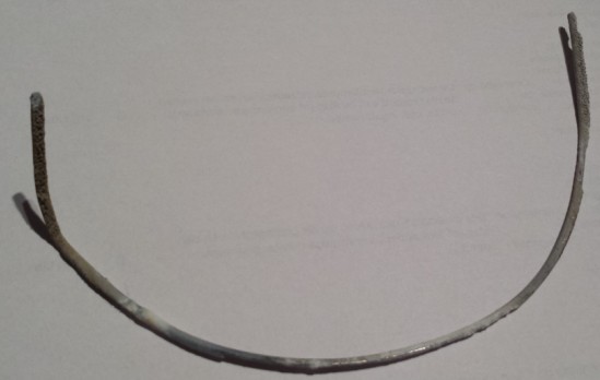

Het "compartiment" waar de weerstand inschuift heb ik helemaal opgekuist. Hierbij ben ik een gebogen ijzeren draad tegen gekomen (zie foto).
Ik weet niet waarvoor deze dient en heb hem er dus uit gelaten, enig idee?

The headhunter
De stalen beugel bied steun aan de voorgevel van uw vrouw.
:mrgreen:

Waarschijnlijk hangt er nu één op half zeven :)

Dit moet idd ongeveer 2 jaar geleden gebeurd zijn, zei mijn vrouw.
Er zijn dus nog meer mannen die deze post gelezen hebben.
