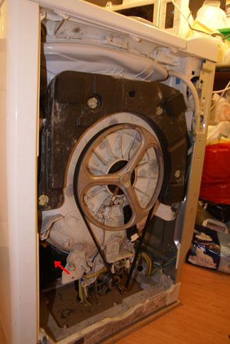

Er is een haakje (zie afbeelding 1) in mijn wasmachine gevallen, in de ruimte van de buitenkant van de droogtrommel (zie afbeelding 2).
- Is het mogelijk om dat haakje terug te vissen zonder de hele wasmachine te openen (misschien met magneet o.i.d)?
- Is het mogelijk om de wasmachine (Arthur Martin Elektrolux AWT 1255 AA) e openen zonder dat hij achteraf gaat lekken o.i.d.?
Iemand ideeën of ervaringen hiermee?
Afbeelding 1
Afbeelding 2
Zijwand verwijderen, hierna het verwarmingselement verwijderen en het haakje eruit halen.
Bjornkusters
Bedankt Jan!!, Het is gelukt om de wasmachine open te maken door de zijpanelen te verwijderen. Ik trof onder de trommel een rubber compartiment aan (op de foto helaas niet erg goed te zien), deze was los te krijgen met één schroef. Het haakje was snel gevonden.
Geheel was toch eenvoudiger dan ik dacht.
