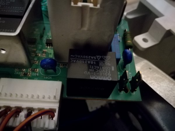

Plaats eens een foto van die verbrande printplaat.
En een detailfoto van de verbrande plek (foto's worden hier altijd teruggeschaald naar 600 pixels breed).
Eem foto erbij van de componentenzijde (de andere kant dus) kan wel zo handig zijn om te kunnen bepalen wat er aan de hand is.
Edit: ik gok er op dat de verbrande plek te maken heeft met het verwarmimgsrelais, dat zou op de printplaat gemarkeerd moeten zijn met K1.

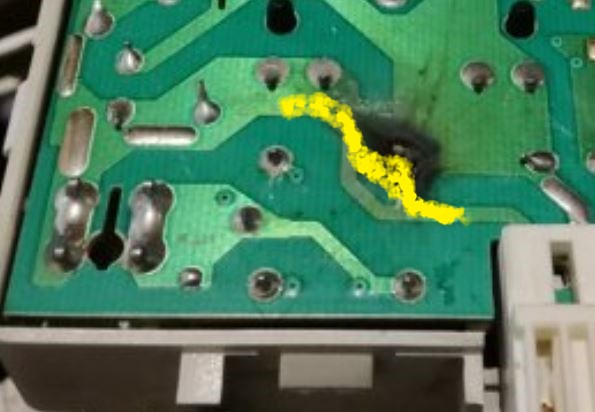

Angelina

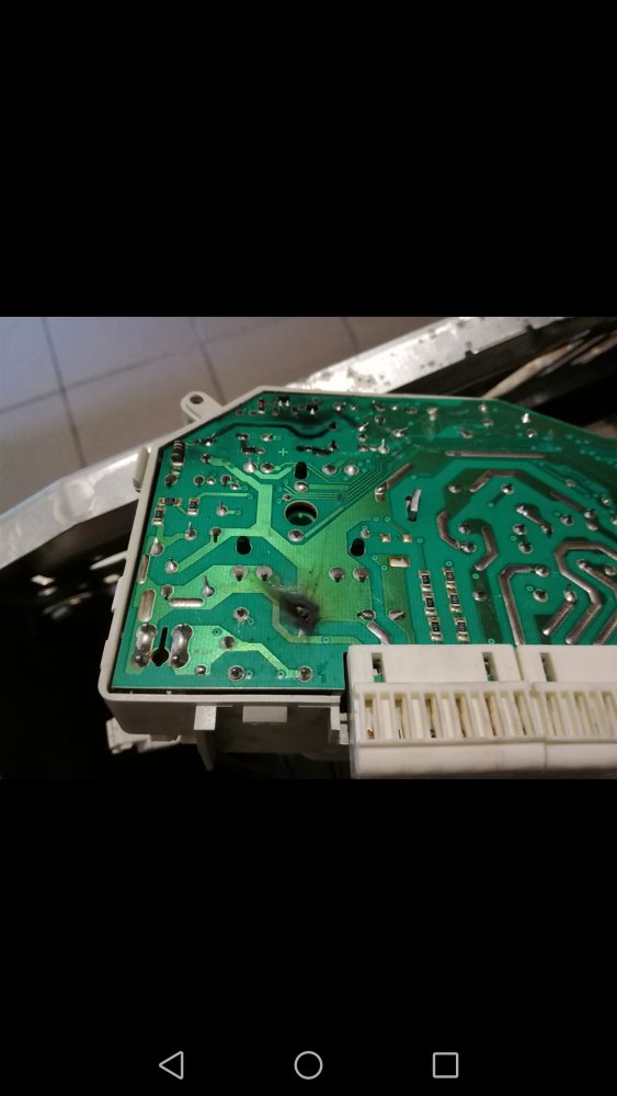

Dit is de printplaat.
De PNC code is 91400252000
Het is zo'n bobbijntje dat zwart ziet en achterkant doorgebrand. Zal verwarming zijn.

Angelina

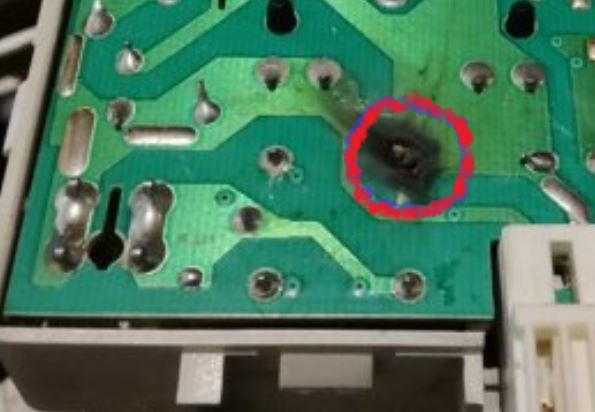

Hier is het nog beter te zien.
Kees
Dat is inderdaad het soldeercontact van het verwarmingsrelais.
Dat het er zo uitziet komt doordat het relaiscontact zelf (dus binnenin het relais) slecht is geworden, heet wordt en daardoor het soldeercontact laat verbranden.
De enig juiste remedie hiervoor is het vervangen van het relais door een gelijkwaardig model. Gelijkwaardig betekent zelfde spoelspanning, spoelweerstand, contactbelasting en printlayout.
Eventueel kun je een foto van de bovenkant van het relais plaatsen dan kan ik zoeken welk(e) type(s) bruikbaar zijn.
Dergelijke relais zijn op zich niet duur: enkele Euro's. Meestal is (wanneer je het via het Internet bestelt) de porto meer dan de prijs van het onderdeel...
Voor een beetje elektronicus is het vervangen van zo'n relais een peuleschil. Ken je zo iemand, laat het hem dan doen. En probeer het niet zelf, tenzij je ervaring hebt met solderen op printplaten. Er moet namelijk wel een flinke stroom door dat soldeerdcontact, dat zich door de verbranding slecht laat solderen.

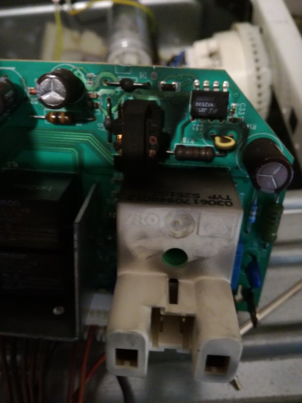

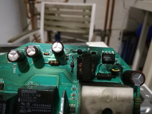

Er zijn twee plekken hé.
Ik ga hier nu betere foto's inzetten.
Ik kan dat niet solderen, zal iemand moeten vragen om dat te doen. Maar geen probleem.

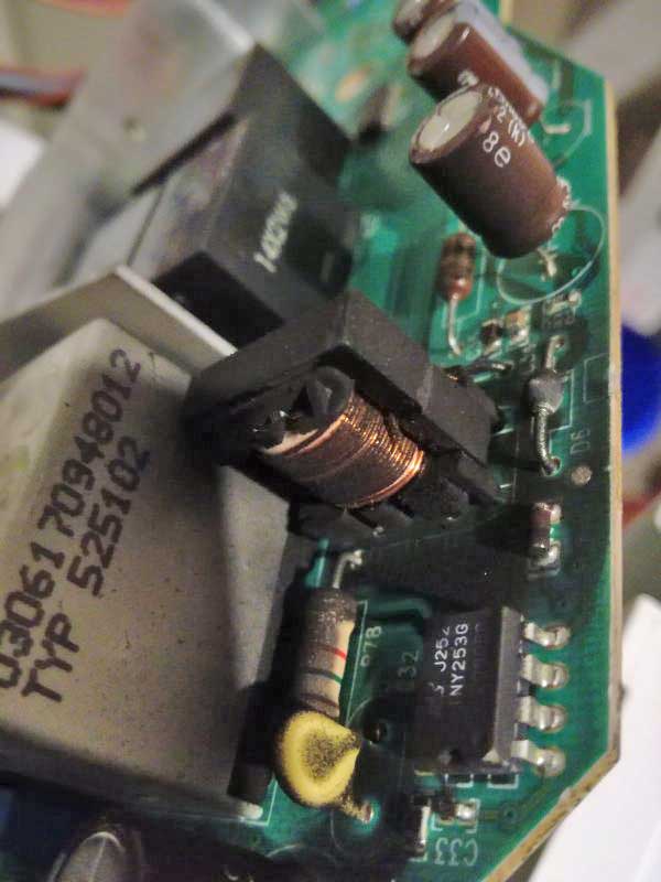

Angelina
Dat is de andere kant
Kees

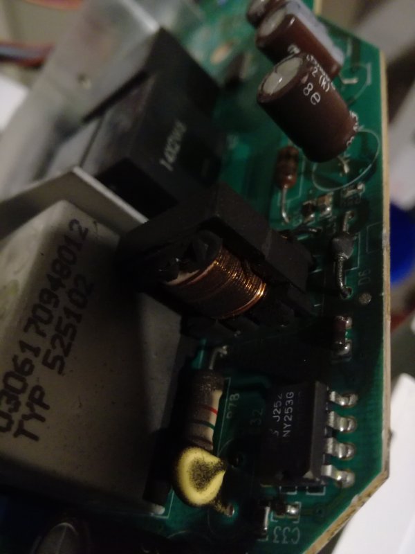

Ik heb de laatste foto even wat lichter gemaakt, zodat het beter te zien is wat jij waarschijnlijk bedoelt.
Wat je daar ziet, op het trafo'tje en eromheen is roetstof uit de lucht. Dat wordt aangetrokken door de hohe gelijkspanningen op de betreffende onderdelen.
Kan op zich geen kwaad, maar je kunt het voorzichtig weg-'borstelen' met een droog penseel. Als je het helemaal schoon wilt hebben kan dat met isopropyl alcohol oid., maar nodig is het niet.
De echte oorzaak zal in het verwarmingsrelais zitten.
DSR9500
Mvg
Da's mi ook de oorzaak.
Relaiscontacten intern kunnen tgv steeds vonkjes een hogeren overgangsweerstand krijgen. Hierdoor worden de aansluitpennen opgewarmd als er stroom loopt.
Na gebruik koelen ze weer af en zo ontstaat een slecht soldeerpunt.... een koude las; met breukjes in het soldeer. Over de breukje ontstaan vonkjes tijdens gebruik en dat wordt steeds erger.
Maak die plek eens schoon en maak een nieuwe foto.
Ik verwacht dat de verbrande pen is/was aangesloten op de printspoor dat er onderlangs loopt. En mogelijk niet met het gedeelte erboven.
Let op ik weet dit niet zeker, maar het lijkt erop, want aan de onderzijde van de brandplek lijkt een printspoor naar beneden te lopen.
Maak het eerst eens schoon met wat alcohol of spiritus. Maak een foto en plaatst deze hier, dan kijken we verder.
Ik ga al wel uitleggen wat ik bedoel
Dat is mogelijk te herstellen en dmv een dikke koperdraad zo te maken dat het vervolgens goed geleid EN koelt. Dit is me ook als eens gelukt bij een vaatwasser.
Mocht dit geen blijvend resultaat opleveren dan kun je alsnog een nieuw relais plaatsen, op de herstelde printspoor.
Eea vereist wel wat soldeer vaardigheid, maar is zeker het proberen waard.
Kees
Dat van die gele draad zou ik maar niet doen. Kan me niet voorstellen dat dat juist is.
Zoals ik in mijn antwoord van Di 5 Sep 2017 0:09 al aangaf, is het absoluut noodzakelijk het relais te vervangen.
DSR9500
  • #19
Dat schrijf ik dus ook.
Eerst even onder de zwarte vlek kijken.
Ben benieuwd naar de foto.
Anders hoort ie wel aan het vlak erboven.
Maar ik denk toch echt iets van een printspoor omhoog te zien.
