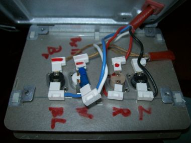

allereerst maar eens het servicenummer vermelden: 8575 3411 2070 ( 1 )
op het plaatje staat een 0 en op de sticker eronder een 1??

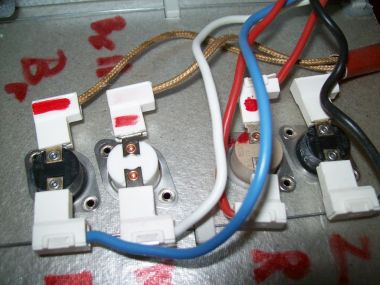

ook mijn droger werd niet meer warm, heb het verwarmingselement eruit gehaald en de sensors doorgemeten. Nu kom ik tot de volgende conclusie.
De twee buitenste zwarte zijn max. temp sensors die klikken wanneer je er een hete föhn op zet dus die doen het!
De twee binnenste (wit en bruin) zijn ??
Nadat ik de witte heb omgeleid wordt de droger weer prima warm, de plaatselijk onderdelen vakman adviseerde mij dit ook zo te laten omdat alle sensors hetzelfde deden??? Lijkt mij echter onzin.
Ook vertelde hij mij dat de sensors niet los te bestellen zijn en alleen als geheel verwarmingselement voor €148,- te verkrijgen was.
Wie zou mij kunnen vertellen wat de desbetreffende sensor doet en wat ik nu het beste verder kan gaan doen.
ter illustratie hier ook een aandat foto's
(de rode aantekeningen zijn om weer de juiste draadjes aan de juiste sensors te bevestigen!)

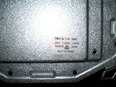

(dit is het typeplaatje dat op het totale element zit!)
(zoals het hoort, droger wordt niet warm)
(omgeleid, droger wordt wel warm maar ik weet niet wat voor sensor ik heb uitgeschakeld)
