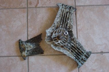

Mijn Miele W985 Novotronic wasmachine maakte op het hoogste toerental bij centrifugeren wat geluid. Ik dacht de lagers. Lagerset (120 euro)vervangen met keerringen. Wel een paar uur werk maar niet moeilijk. Machine moet wel helemaal uit elkaar. Na montage van het kruis met de lagers liep de trommel aan. Vreemd. Kruis er weer af en weer er op. Nog aanlopen.
Voor demontage liep er niets voelbaar aan.
Toch maar binnentrommel er uigehaald.

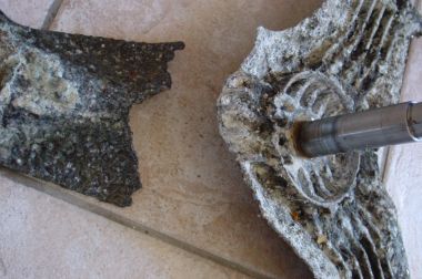

Het 3 armige kruis aan de trommel, waar de as aan vast zit, bleek op 1 plek gebroken te zijn. Nieuwe trommel kost 450 euro.
Gebruikte trommel gekocht voor 35 euro. Binnen trommel er uit gehaald en gemonteerd. De wasmachine werkt nu al weer een paar dagen prima. Helemaal stil.
