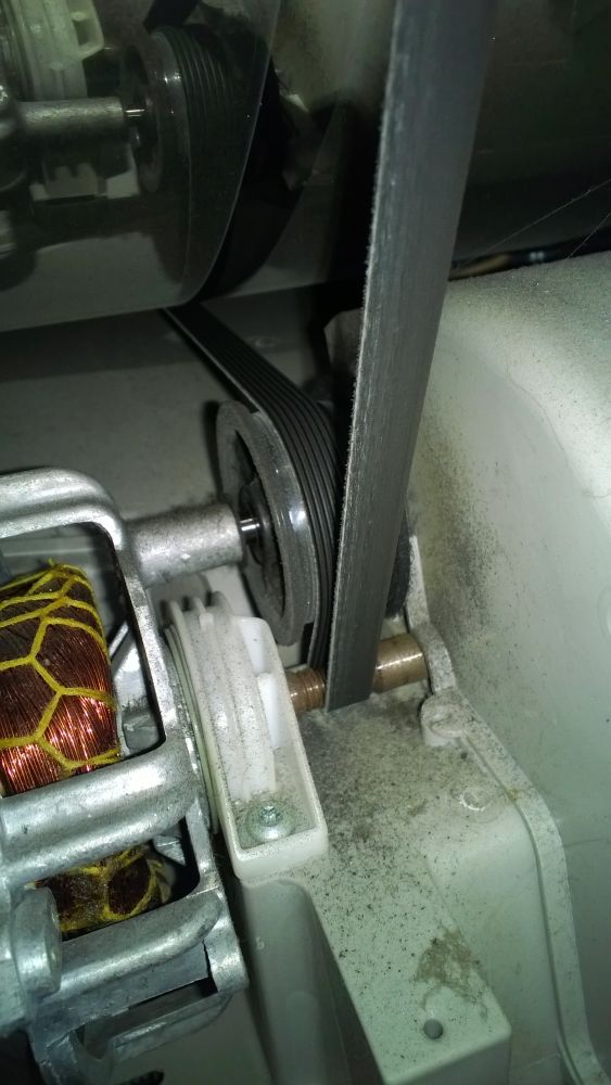

Vreemd geluid bij wasdroger (zie foto)
TimBBB
Hallo allen,
Onze wasdroger, een AEG Lavatherm 57808 maakt een vreemd schurend geluid. En het komt van onderstaande draaiende as (?) af, of die behuizing die er rechts of links naast zit (hier zitten 2 van die draaiende schoepenraden in volgens mij).
Iemand een idee wat dit kan zijn en hoe het te vervangen zou zijn?
Alvast hartelijk dank!
Pap
Haal de kap van de waaier er maar af
lijkt of de waaier aan loopt
Geldrop
Specialist Witgoed
Als ik het goed heb denk ik dat het zwarte wieletje kapot is daar zit een lagerbus in gestanst daarom is 1 kant van de v snaar aan het slijten deze vervangen
